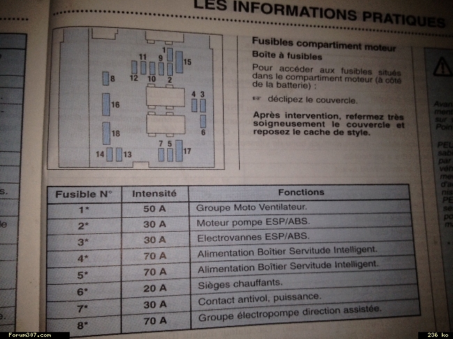

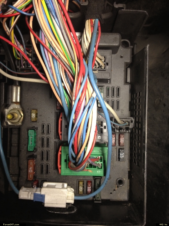

voilà j'ai décidé de regarder pourquoi mes sièges chauffant ne fonctionne pas, le voyant et allumé, on entends bien le clic quand on le branche, donc je me dit ya un truc, je regarde mon carnet et la je vois que la partie éclairage et sur un fusible dans l'habitacle, et que la partie chauffante et dans la boite fusible moteur, cool.
donc je regarde et la je suis paumé de chez paumé, en gros j'ai l'impression que l'ampérage sur le carnet et la réalité ne corresponds pas !!
je joins une photo du carnet, et une photo moteur, et ce que quelqu'un de vous pourrais me dire ou se trouve le fusible pour les sièges,
et me donné peut être une explication ou une photo du siens pour comparer.
c'est peut être normal je ne sait pas.
par exemple si on regarde (N°4 sur le carnet c'est 70A en réel c'est 10A) et ils sont quasi tous dans le même cas !! Shocked
CARNET
REEL MOTEUR
c'est une berline, griffe 2003 phase 1 ( 2.0l 138ch) dans ma signature
peut être que mon carnet d'entretien ne corresponds pas !?
merci d'avance Wink

Les fusibles de 1 à 8 sont des maxi fusibles se trouvant sous le BSM... Clin d'oeil ;)

maxi fusible N°6

Voilà si sa peut t'aider (sur t6 mais sa doit être similaire sur la tienne)
Les maxi fusibles sont sous la boite à fusibles du compartiment moteur :

ha sa veux dire que je me suis planté avec le carnet ?
la capture du carnet corresponds au maxi fusible ? je suis le boulet du jour alors Embarassé..

Oui je me suis rendu compte pour mon tableau, je l'ai retiré mais pour l'emplacement des maxi fusibles, ils sont bien situés sous le bsm comme le montre ma photo ?
MessagePosté le: Mer 05 Déc 12 à 21:18    Sujet du message: Répondre en citant
Jusqu'a la nous sommes d'accord mais après non , sur T5 il correspondent à des choses différente de la T6... Clin d'oeil ;)
MessagePosté le: Mer 05 Déc 12 à 21:19    Sujet du message: Répondre en citant
La photo que tu à mis correspond aux maxi fusibles qui se trouve sous le BSM... (voir ma première réponses)... Clin d'oeil ;)

Embarassé.. Embarassé.. je ne savais même pas qu'il y avais des fusibles devant le BSM !! du coup je comprends mieux mon incompréhension avec le tableau Wink j'ai tout mélanger, je vais regarder sa demain, en espérant que se ne soit juste le fusible sa serais cool pour moi Wink

Normalement il devrais se trouver ici :

ma photo fusible c'est le dessus qui lui ne corresponds pas avec mon tableau mais mon tableau corresponds avec les fusibles que montre Davcoach sauf que pour Davcoach c'est sur T6
et le fuse que je cherche pour moi c'est le N°6 sur la photo de Davcoach

Tu comprends mieux avec ma dernière photo?
Tu regarde sous le bsm comme on peut le voir sur mes premières photos, tu compte jusqu'à 6 en partant de la gauche et tu tombe sur le fusible des sièges chauffant
Il est là mais pas de la même couleur car mon exemple est sur une t6

Wink oui la j'ai tout compris, en plus je suis un gros naze parce que j'ai vue le tuto en cherchant, mais j'ai pas fait le rapprochement, surtout que je ne savais pas qu'il y avais encore des fuse a cet endroit là !

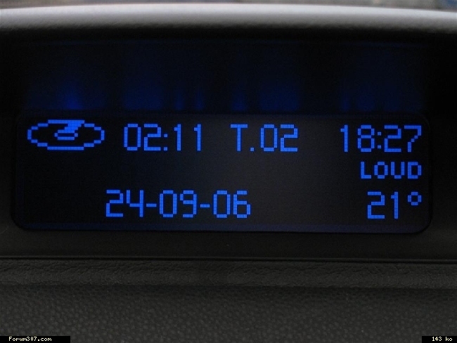

tiens une question piège, l'ODB ya pas un truc a rajouté pour réduire cet effet de débordement en noir, sa fait dégueu, j'ai vue qu'il y a le filtre orange quand j'ai changer mes ampoules,
ou alors fond noir et écriture orange !! pas le truc noir orangé que j'ai là Twisted Evil
regarde celui là il es net !! sauf qu'il es en bleu mais nikel quand même
image a plastman
MessagePosté le: Mer 05 Déc 12 à 22:41    Sujet du message: Répondre en citant
Enlever filtre orange et remplacer par du calque et rajouter feuille blanche de 80Gr - 90Gr , mais avant tout enlever les ampoules pour les remplacés par des bandes de Leds (x2)... Clin d'oeil ;)
