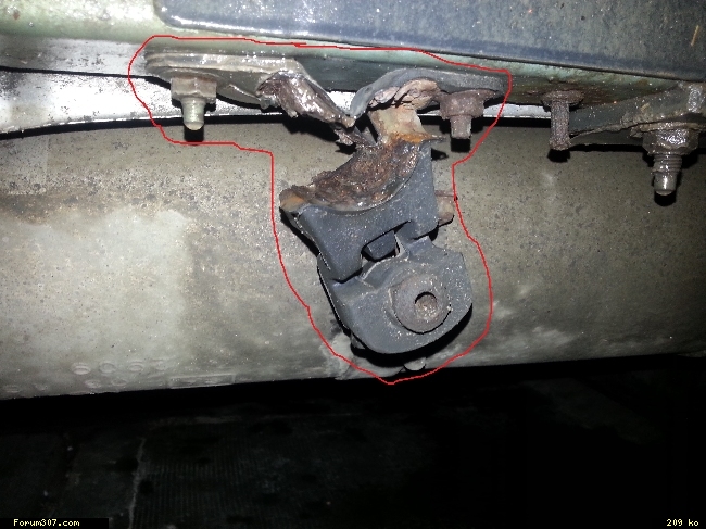

Bonjour, afin de faire un autre sujet inutile, j'utilise celui créer recement.
Et mettant la tete sous la voiture, j'ai vu qu'une pieces qui tiens le pot d'échappement est tres abimée et qu'il faut la changer.
Cette piece est sur la gauche du pot, elle est en caoutchouc.
Est il possible de la changer et surtout de la trouver a l'achat ?
Ca s'appele comment.??
Je vous met une photo.

MessagePosté le: Lun 03 Déc 12 à 20:55    Sujet du message: Répondre en citant
le silent bloc du pot est bien attaqué par la rouille ,tu tires dessus et tu verras si il te reste dans la main Wink

MessagePosté le: Lun 03 Déc 12 à 20:57    Sujet du message: Répondre en citant
Justement je voudrais bien l'acheter avant de voir si il me reste dans la main lol !
Je peux l'acheter seul sans le pot ??

MessagePosté le: Lun 03 Déc 12 à 21:15    Sujet du message: Répondre en citant
yes!

MessagePosté le: Lun 03 Déc 12 à 22:00    Sujet du message: Répondre en citant
si c'est le support central du pot c'est la ref 1755 L1 prix: 15.36€ chez peugeot

MessagePosté le: Lun 03 Déc 12 à 22:10    Sujet du message: Répondre en citant
tu la chez oscaro aussi pour une dizaine d'euro Clin d'oeil ;)

MessagePosté le: Mer 12 Déc 12 à 17:21    Sujet du message: Répondre en citant
Ah ben j'allais justement poser la question vu que je cherche chez oscaro sans trouver!
c'est quelle réf chez oscaro? Et surtout ils appellent ça comment?
ou tu as le lien?
MessagePosté le: Mer 12 Déc 12 à 21:00    Sujet du message: Répondre en citant
Ils appellent sa "butée élastique de silencieux"
La référence correspond donc sa devrais être la bonne pièce.
http://www.oscaro.com/butee-elastique-silencieux-bosal-255-188-1474214-252-p
