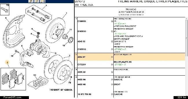

Pas de réponse?
TofDom Elue plus belle 307
Posté le: Mar 04 Déc 12 à 16:02 Sujet du message: |
| tazmaniko30 a écrit : | Bon, j'ai reçu un devis de BPS Racing, ils ont bien des disques percés/rainurés en 302x26 = 188€.
Du coup je vais renvoyer mes disques Ferodo que je viens de recevoir d'Oscaro... |
| tazmaniko30 a écrit : | | C'est bon j'ai appelé, commande annulée. |
Moi pas comprendre ?
Sinon pour tes plaquettes AR, il n'y a rien de particulier sur les 136, ce sont les disques/étriers standards

Je n'avais pas trouvé de disques percés sur le site de bps, donc j'avais passé commande sur oscaro de disque "normaux", et une fois ma commande passée, j'ai reçu le devis de BPS avec les fameux disques percés en 302mm, finalement je laisse tomber les disques percés, sur un Hdi ça ferait "tâche"
Le problème est que sur la même page d'oscaro, il y a des plaquettes de différentes dimensions pour la même voiture |
Edité par tazmaniko30 le Mar 04 Déc 12 à 20:11 (2 fois)
bobyrush 307 de Diamant
Posté le: Mar 04 Déc 12 à 20:10 Sujet du message: |
Donne ton vf a quelqu un qui a acces au Servicebox il te dira ton type de montage
tazmaniko30 307 d'Argent
Inscrit le: 10 Nov 2010 Messages : 396 Localisation : 30 Gard
Posté le: Mar 04 Déc 12 à 20:12 Sujet du message: |
| bobyrush a écrit : | | Donne ton vf a quelqu un qui a acces au Servicebox il te dira ton type de montage |
Oui, à qui?
Posté le: Mar 04 Déc 12 à 20:26 Sujet du message: |
307laforever16v par exemple
Posté le: Mar 04 Déc 12 à 20:29 Sujet du message: |
Merci!
