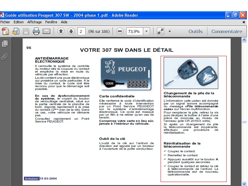

bonjour je possede une 307 de decembre 2003 et depuis quelque jours j ai le message pile télecommande usée.
quelqun pourrait t il me dire comment faire pour changer la pile , car g peur d abimer la clef.
et dois faire une programmation apres.
cordialement
skymike0307
Inscrit le: 09 Sep 2012
Messages : 7814
Localisation : 18
MessagePosté le: Mer 28 Nov 12 à 18:27    Sujet du message: Répondre en citant
tu prends une pièce que tu insere dans la fente de la clé et tu ouvre le boitier, tu change la pile par une autre et voila...
pas de programmation ou autre..
// Nouveau forum 307 \\
http://club307.fr
MessagePosté le: Mer 28 Nov 12 à 18:36    Sujet du message: Répondre en citant
Les clès de T5 ne sont pas les mêmes que celle de T6... Hiiiiii :)
Sur une clé T5 tu devisse la vis torx ensuite tu prends une pièce ou jeton et tu ouvre le boitier et tu change la pile
