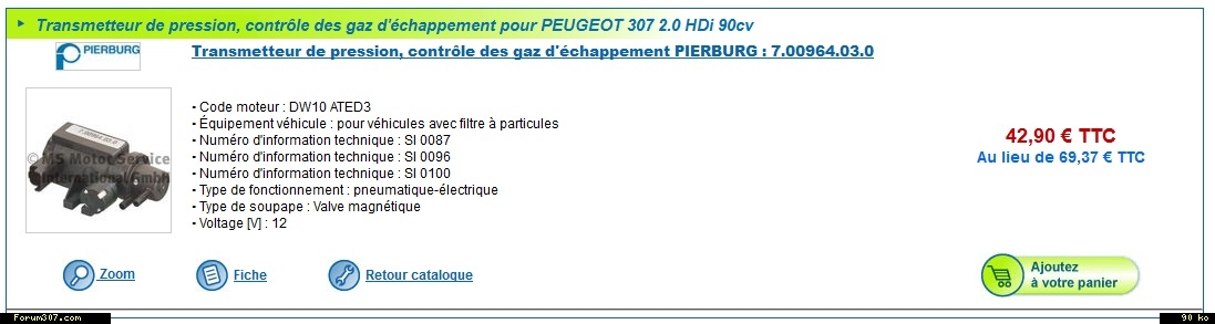

reste plus qu'a changer l'EV, je peux récupérer celle de l'EGR que j'ai debrancher ??
sinon ca se trouve que chez peugeot ?
j'ai trouvé une neuve à 30 € réf 1618S5 est ce la bonne réf ?

Posté le: Ven 24 Aoû 12 à 10:49 Sujet du message: |
j'ai regardé pourtant mais en 107ch pas en 90ch.
je vais commander celle ci alors.

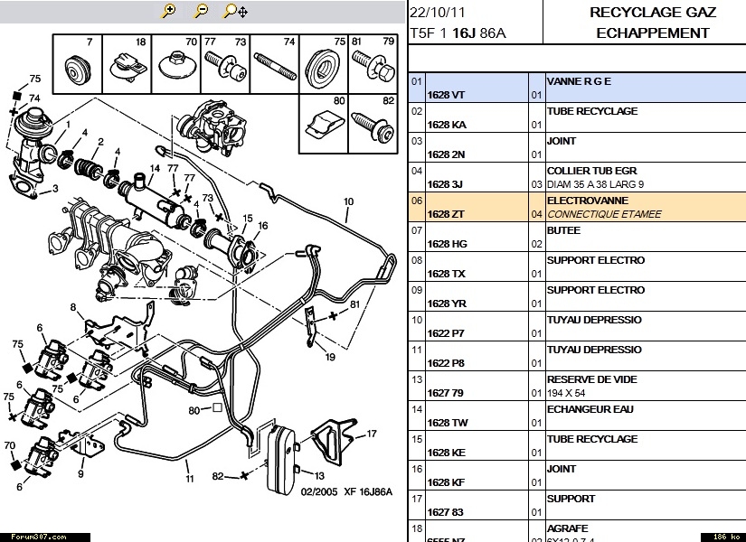

-J'ai voulu inversé l’Électrovanne turbo avec celle EGR car en effet même référence et la la voiture ne démarre plus!!!
Pour faire l'échange j'ai débranché la batterie(juste le +) puis inversion des 2 électrovannes (rebranchement a l'identique ) rebranchement + batterie, enfin essais et plus moyen de démarré...
j'ai laissé la voiture pour la nuit j'y suis revenu ce soir (je me suis dit qu'elle a du rentrer un code défaut dans l'ecu et que j'étais bon pour la valise peugeot..) j'ai débranché la batterie réinversé les 2 Électrovannes et miracle ça à remarché; j'ai a nouveau reinversé ça ne démarre pas puis réinversé çà démarre!!!ça roule mais ça ne change rien pour le fonctionnement de mon turbo, je suis toujours un veau.
je n'aurais jamais cru qu'une électrovanne en rade pouvais bloqué le démarrage et ceci sur l EGR et pas sur le TURBO
je me dis que ça doit commeme être l électrovanne de turbo qui est HS
Avez vous quelque remarque a me faire avant que j'en commande une
