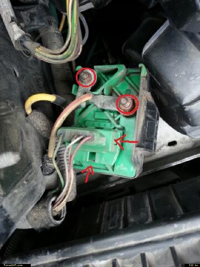

Avant toute chose, il faut débrancher la batterie
Voici le relais de préchauffage, on dévisse l’écrou avec une clé a pipe de 10.
On le retourne.
On dévisse le petit écrou avec une clé de 8 et le grand avec une clé de 10, pour le connecteur il faut pousser le clips en ferraille dans le sens de la flèche pour libérer les ergot et tirer sur le connecteur avec douceur.
On prend le nouveau relais et on reprends les étape en sens inverse.
Comme je devais le faire, j'en ai profité pour faire des photos, on sait jamais si cela peut servir à quelqu'un.
