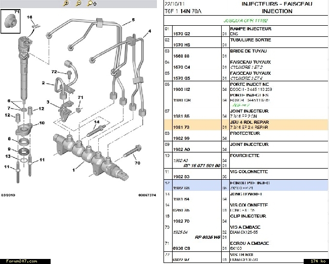

J'ai une belle fuite injecteur Sad je compte donc refaire l'étanchéité de mes 4 injecteurs, par contre je ne sais pas ou trouver les références exactes des joints.
Voici les caractéristique de mon véhicule 307 hdi 1.6 90CV break (3E9HXC)
Avez vous déjà commander ce type de joint sur Internet ? Si oui avez vous le nom d'un site à communiquer.
Merci pour votre aide

Concernant mon post j'ai finalement pu trouver la référence du joint. J'ai trouvé le schéma technique de l'injection. C'est le joint numero 7 et il a 2 références :
> joint injecteur (1981.53 7.3/16 EP 2 cn)
> jeu 4 RDL REPAR (1981.73 7.3/16 EP 2.4-REPAR)
la je ne sais pas lequel choisir j'ai l'impression qu'il est question d'un kit de réparation pour la 2ème référence (1981.73) ? Quand pensez vous ?
Y a t'il autre chose que le joint numero 7 à remplacer ?
Je vais essayer de partager le schéma ce sera plus parlant

Messages : 17027
MessagePosté le: Jeu 25 Oct 12 à 09:52    Sujet du message: Répondre en citant
il faut changer tous les joints:
N°7,8,9,13
