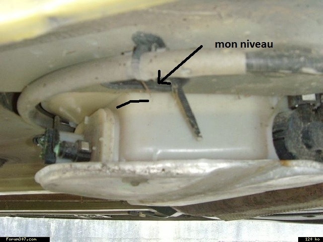

Ci dessous mon niveau ... y'a comme un problème ... il devrait être presque vide, non ? (la photo n'est pas de moi mais j'ai représenté mon niveau)

Je crois que je suis pratiquement à 0 en différence de pression , donc pour moi ton FAP n'est pas clean .
Je précise bien que je 'pense' , je n'en suis pas certain.
Aucun défaut concernant l'additivation ?
C'est vrai que c'est un peu bizarre cette erreur , de plus avec le réservoir de cérine plein ...

tu semble maitriser ton sujet , la pompe est peut etre grippée suite a sa non alimentation electrique elle a du avoir de la cerine qui a séché sur l'axe
tu peut pas essayer de la faire fonctionner directement avec une batterie ?
sinon oui au pire racheter un reservoir a la casse .(j'en ai deja vu sur leboncoin)
