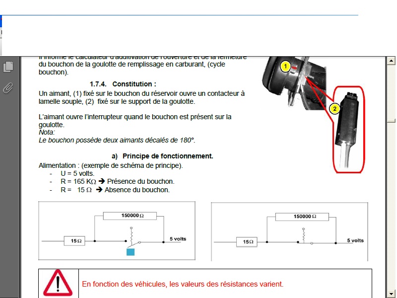

ou alors au ohmmètre avec les données de bases pour le bouchon fermé et ouvert
kaparzo
Inscrit le: 06 Oct 2012
Messages : 8
MessagePosté le: Sam 06 Oct 12 à 13:43    Sujet du message: Répondre en citant
Ok ,merci Zamaz sur sedre le contact est représenté fermé ce qui collerai avec ce que j' ai vu à l' ohmmmètre, ça m'inquiéte un peu cette affaire ! Ce qui est dommage c'est qu'il faut la valise pour vérifier à chaque fois. Z' aurais du mettre un signal comme sur les portes!!

verdict de la valise: bouchon de reservoir absent!
change le capteur de présence bouchon dans un premier temps

Super content :D Merci Zamaz pour ces précisions, j ai juste contôlé la continuité sans relever les valeurs de résistance, les broches du connecteur ne sont pas trés accessibles avec les pointes de touche en plus il pleut , pas trop cool de se coucher dessous, tenir la fiche,regarder ou on met les pointes et l'ecran du multimètre en même temps. Crying or Very sad Le monsieur de chez Peugeot commande un capteur on fera l'essai samedi ,je vous tiendrai au courant.
