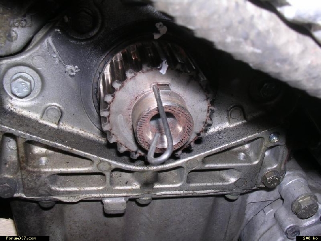

Mais j'ai un petit soucis: le pignon de vilebrequin ne tourne pas librement de chaque côté de la clavette ce qui fait que je ne peux pas insérer la petite cale à gauche de la clavette.
Quelqu'un peut-il me donner un coup de main et me dire ce qu'il faut faire.
J'ai essayé de forcer à gauche puis à droite mais le pignon ne veut pas bouger.
Merci beaucoup pour votre aide.

MessagePosté le: Mer 24 Oct 12 à 20:55    Sujet du message: Répondre en citant
je vois pas de quelle calle tu tu parle à gauche de la clavette ?

Je suis le tuto suivant qui me semble très bien fait.
Il y est dit que le pignon de villebrequin doit tourner librement de chaque côté de la clavette.
Sur la RTA il est précisé qu'il faut caler à gauche de la clavette avec l'outil dont j'ai oublié le nom.
Voici le lien mais je ne sais pas si cela va marcher! je suis novice en forum!!
http://www.forum-auto.com/pole-technique/mecanique-electronique/sujet546316.htm
Voici l'image.

Pour l'image c'est apparemment raté.
Deuxième tentative.

ah oui je vois, et toi ta poulie ne bouge pas du tout ? Tu ne vois pas de jeu de chaque coté de la clavette ?

Non le pignon est bloqué.
J'ai inséré un petit tournevis de chaque côté en tapant au marteau mais le pignon ne bouge pas!
