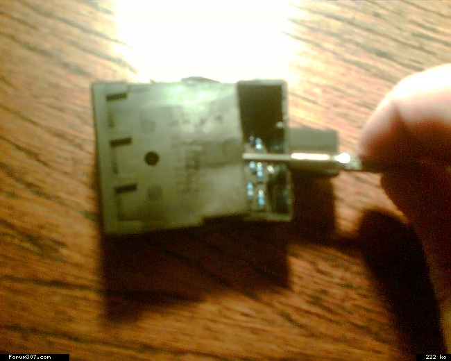

Certain d'entres vous on réussis à démonter le petit bouton de réglage phare afin d'avoir accès à la Led ?
Si oui pouvez vous m'expliquer la procédure d'ouverture du boîtier, j'ai essayer vite fais sans résultats
Merci a vous
MessagePosté le: Lun 08 Oct 12 à 16:09    Sujet du message: Répondre en citant
Tu peux le sortir en le poussant vers l'exterieur par derrière (gaf au connecteur) Clin d'oeil ;)

MessagePosté le: Lun 08 Oct 12 à 16:11    Sujet du message: Répondre en citant
Oui j'ai réussi à l'extraire de son logement mais pour ouvrir le boîtier, j'ai declipsé les deux petits crans mais il ne sort pas ...

MessagePosté le: Mar 09 Oct 12 à 19:19    Sujet du message: Répondre en citant
La même j'ai tout changé sauf le reglage des phares que j'ai jamais réussi à ouvrir !

MessagePosté le: Mar 09 Oct 12 à 21:47    Sujet du message: Répondre en citant
Trouver sur ce sujet :
http://www.forum307.com/viewtopic.php?t=94&postdays=0&postorder=asc&start=420
YYougoBoss a écrit :
C'est une simple diode de 3mm qu'il faut pour remplacer l'autre, un coup de soudure et un petit pliage de pattes pour etr au meme niveau et c'est reglé, par contre pour le désosser c'est assez special c'est bien prise de tête, il faut faire levier pour passer l'espece d'axe apparent sur le coté du bouton à l'interieur pour glisser le tout dehors
