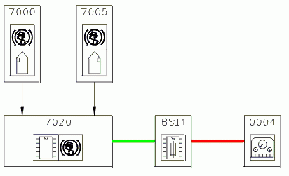

J'ai trouvé ailleurs que les capteurs de vitesse sont ceux de l'ABS sur les roues AV. Je n'ai jamais regardé de ce côté.

il me semble que cela vient plutot du compteur que des capteurs de vitesse, sinon c'est toutes les alarmes qui sonneraient en cas de passage à + de 200km/H en quelque dixième de seconde!
Soit le micro-moteur, soit l'aiguille qui ne tiens plus sur l'axe ou le compteur qui a eu un coup ?

si tu avais un problème qui remontait du capteur abs(info vitesse) ou bsi ,la voiture se mettrait en mode dégradé!je penche aussi pour le micro-moteur qui déconne !

tu n'as aucune anomalie abs ou esp?.
j'avais un un probleme similaire sur la 407 à ma mere.defaut de capteur de roue.des fois à l'arret moteur allumé,l'aiguille montait et redescendait jusqu'à 15/20 kmh.une fois ce qui m'est arrivé,moteur allumé,vitre fermées mais je n'étais pas à l'interieur.devine ce qui se passe...verrouillage auto car le capteur a fait croire au bsi que la voture était au dessus de 10km/h.
