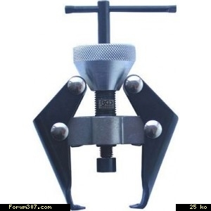

avec un extracteur de balai d'essuie glace comme ça :
on en trouve sur internet ou en boutique à 15 ou 20 €

merci pour l'info, mais c'est trop our une seule utilisation...
pas d'autre moyen?

si tu na pas sa tu poura pas a moin que comme moi il soit totalement pété et que tu l'ai plus que la bague en alu. car a l’intérieur c'est conique donc il est ( scelée )

merci pour vos conseils, démontage réussi !
