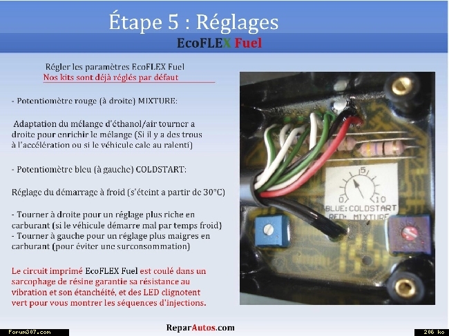

Bonjour les amis,
Je souhaiterai avoir l'avis des éthanoliens avec kit flex fluel pour le réglage du boitier. Depuis un mois j'ai installé un kit de chez reparauto pour ne pas le citer. Ce kit étant déjà préréglé de base je ne m'en suis pas occupé.Hier parcontre après le 3e plein de E85 titine de démarre pas , ou avec des ratés comme si elle avait bu de l'eau. Vu la température de 13° je me lance dans l'étalonnage du boitier.
Les seuls réglages qui ont permis à titine de démarrer du 1er coup sans problèmes a été de mettre le cold start à zéro (tourné totalement à gauche) et la mixture à 15. (cf photo du boitier).
Vous trouvez ça normal? Quels réglages avez fait sur vos kit.
Merci d'avance pour vos réponse.
