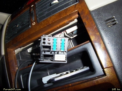

j'ai tout essayé... j'ai un connecteur bizarre et pas d’ISO, j'ai donc acheter tout les adaptateur possible mais rien n'y fait, je suis obliger de rester brancher le jaune et le rouge sur le fil jaune qui est le + permanent...
le connecteur de mon RT3 navtech avec chargeur 6 CD et de type AMP je croit...

MessagePosté le: Mer 22 Aoû 12 à 20:23    Sujet du message: Répondre en citant
une petite photo du connecteur...
