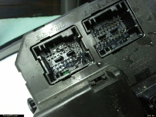

J'ai des gros problèmes avec ma 307. Le voyant batterie reste allumé en permanence, quand je démarre la voiture la vitre arrière droite s'ouvre et la centralisée s'ouvre et se ferme toute seule!!!!!
Impossible d'utiliser ma clé?
Je précise que cela vient d'arriver juste après un passage au karcher...
Cela sent le problème BSI ou fusible avec de l’humidité mais je voudrais avoir quelques avis????

Regarde vite au niveau de ton BSI s'il n'y à pas d'eau... Clin d'oeil ;)
Messages : 17030
MessagePosté le: Jeu 16 Aoû 12 à 19:23    Sujet du message: Répondre en citant
SI ton BSI à pris l'eau comme tu avais mis dans ton dernier message !!tu le sors de son emplacement et tu le séches et éventuellement tu passes un coup de nettoyant contact ...autrement poubelle et belle facture chez pigeot
As tu noyé aussi le Bsm et le calc moteur ??

Merci les gars c'est bien le BSI qui à un peu d'eau. Je viens de tout démonter puis sécher au sèche cheveux. Je vais attendre demain matin.
Je vais aller bruler un cierge Laughing
Regardez la photo, ça fait peur.
Merci CARGLASS pour avoir bien remonter le pare brise !!!!!!!!!!!!!!!!!!!
Bonne soirée à tous

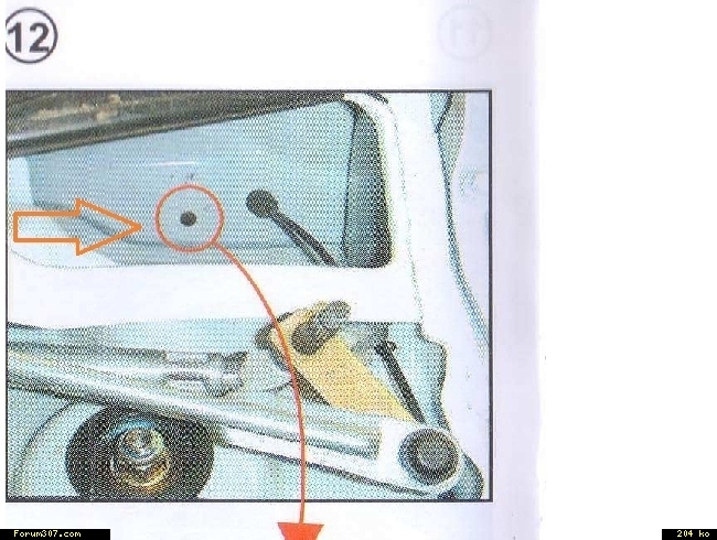

Finalement ce n'est pas sur que cela soit CARGLAND car j'ai vu quelques trucs du même genre. Cela vient souvent des joints en caoutchoucs prés des essuies glaces dans le compartiment avec la grille.
Je vais colmater avec de la colle pare brise ou silicone...
Ci-dessous l'image :

MessagePosté le: Jeu 16 Aoû 12 à 21:38    Sujet du message: Répondre en citant
ok ,j'ai mis du silicone noir Formule spéciale Marine et ça ne bouge pas depuis 3 ans Wink
tu en trouve chez mr bricolage et compagnie
