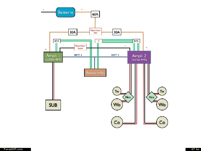

Je viens vers vous amis audiophiles à propos de l'installation future d'un 2e ampli que j'ai commandé. Comme vous le savez tous le son d'origine est médiocre, et j'ai encore cette impression même après avoir changé la source. J'ai un ampli qui alimente un sub mais du coup les basses sont disproportionnées, d'ou l'installation d'un kit éclaté et de nouveaux coaxiaux pour l'arrière.
D'après le schéma fourni pouvez-vous me dire si tout est correct en terme de branchement? Le sub est déja alimenté en 20mm2 et les enceintes seront en 10mm2 (pour l'ampli). Le recablage de l'ensemble est prévu pour garder le faisceau d'origine intact, une longue journée de galère...

Si tu as deux RCA sur le post oui c'est bon mais généralement on relis les deux RCA à un ampli car tu a logiquement un RCA IN et un RCA OUT
Voila

Oui j'ai 2 rca derrière le poste, après je me pose la question des remotes: je peux brancher les 2 câbles sur la même sortie du poste sans problème ?

Bien sur, ce n'est que le signal qui allume et etteind les amplis
