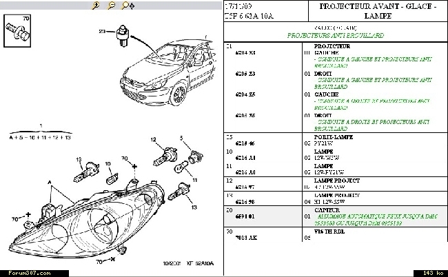

Essai d'inter-changer les douilles de clignotants avant, peut-être un faux contact ? (pièce n°5)
