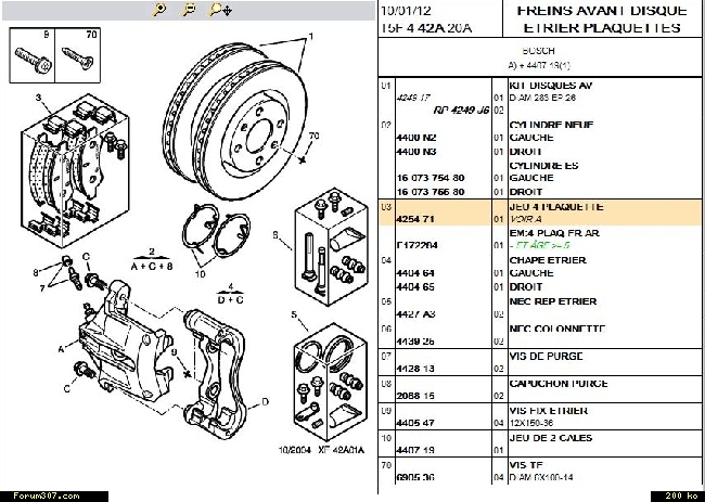

Pour les plaquettes avant je t'ai donné les liens suivant ce que j'ai trouvé avec ton VIN ainsi que de la réf : 4254 71 sur servicebox Peugeot que tu retrouve dans la liste détailé des liens que je t'ai mis... Hiiiiii :)

Car tu ne retrouve pas la réf SB sur leurs liste après libre à toi...

Les références qu'oscaro fournis sur leurs site et à verrifié avec ta refs donné par Servicebox Peugeot Clin d'oeil ;)
Pour les disques si tu ne vois pas ta refs donné par Servicebox pourquoi les prendres vue qu'il ne seront pas bon Rolling Eyes
