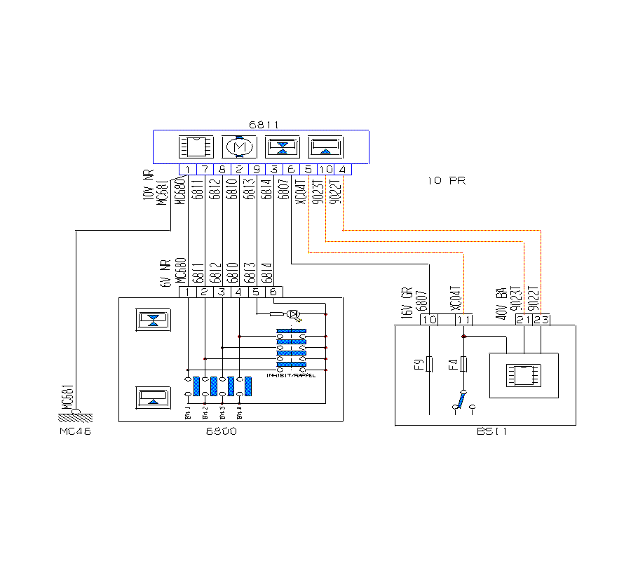

MessagePosté le: Ven 20 Juil 12 à 08:26    Sujet du message: Répondre en citant
Voila pour toi!!

benzi
Inscrit le: 22 Aoû 2011
Messages : 986
Localisation : Fes
MessagePosté le: Ven 20 Juil 12 à 08:49    Sujet du message: Répondre en citant
Ben ca m'a l'air de correspondre avec les connecteurs sur la photo!
a savoir:
-6800 = connecteur commande (avec la led a tester)
-6811 = connecteur moteur avec les 6 fils provenant de la commande + ceux du bsi

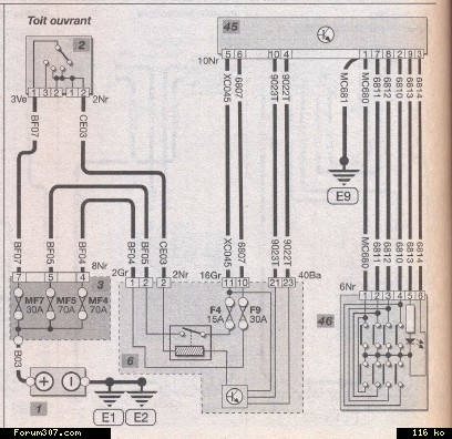

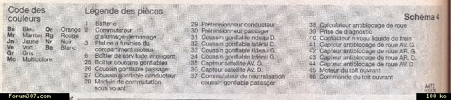

Comme promis voici le schéma que j'ai suivant la RTA HAYNES n°4172 :

MessagePosté le: Ven 20 Juil 12 à 12:23    Sujet du message: Répondre en citant
myki78570 a écrit :
Alors il me semble que le problème vient du fil 6814 qui est supposé irriguer le courant.
J'ai ponté au 6807 qui lui est du 12v quelques étincelles puis plus rien......
pour moi le 6814 est relié a la masse car du coté bloqué de la diode! donc je pense que tu as fait un courcircuit donc regarde tes fusible 4 et 9
Ben c'est le meme schema
