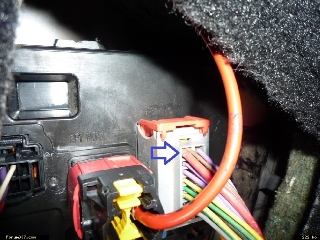

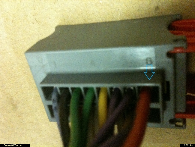

Dans un premier temps, j'ai concentré mes recherches sur le BSR et le faisceau, l'attelage je verrai en deuxième temps. Je me suis donc rendu chez mon agent PEUGEOT, ce dernier m'a dit qu'il avait connaissance du fameux kit BSR et son support, faisceau, prise 7/13 voies, etc... pour environ 170 euros. J'ai réussi à trouver un BSR et un faisceau par mes propres moyens, c'est BSR de marque SIEMENS VDO pour PEUGEOT 807 CAN qui n'a jamais été installé vendu avec son faisceau. Pour ce qui du BSR toutes les références inscrites sur ce dernier sont les mêmes que celles inscrites sur un BSR de 307 exceptée le n° de série, normal. Là où je me casse la tête, c'est que sur le faisceau pour le 807, il y a un fil en moins par rapport à celui destiné pour 307. Voici les photos :
Faisceau pour 307 :
Faisceau pour 807 :
Comme nous le voyons sur le faisceau pour 307 il y a un fil de plus sur le plot n°8, alors est-ce qu'un membre aurait les schémas pour les faisceaux d'attelage de 307 et de 807 afin que je puisse faire les correspondances pour une éventuelle compatibilité ?
