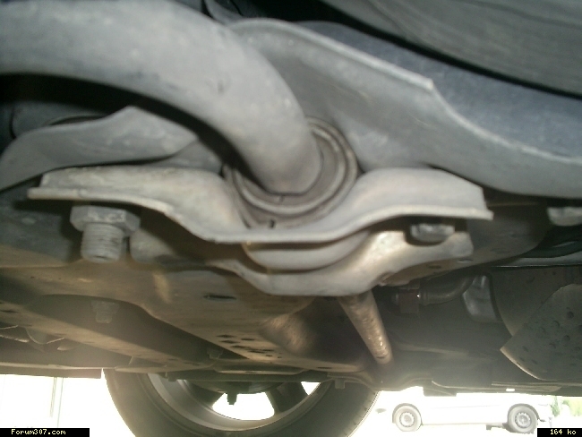

Voici la platine encore en place:

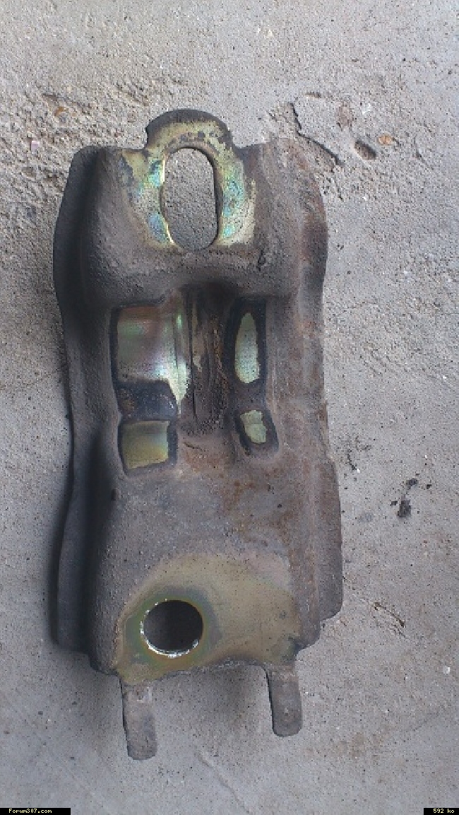

voici la platine démonté:

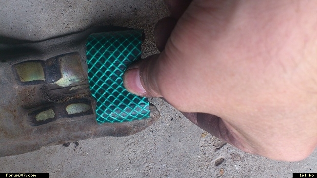

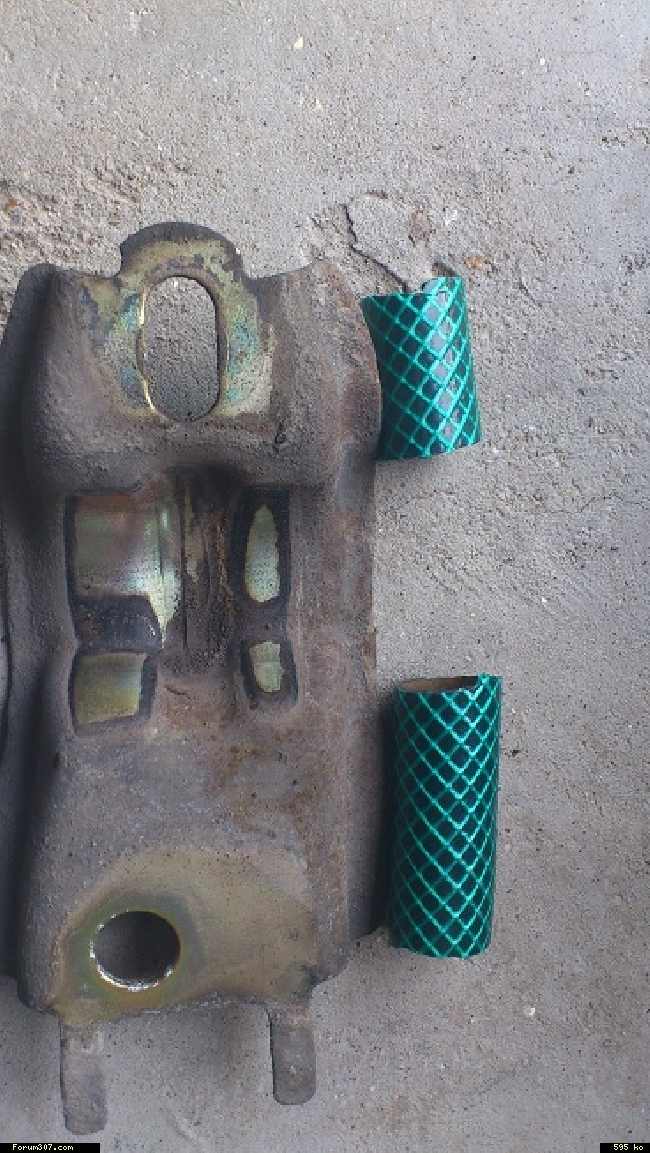

J'ai découpé 2 bout de tuyau de la grandeur des endroits où je vais les posé:
je mets en place le tuyau sur la pièce de façon à pouvoir le découpé pour placé ensuite les boulons:
remettre la pièce en place avec l'aide d'un cric car avec la sur-épaisseur du tuyau c'est un peu juste et voilà la platine remise à sa place:
et là génial plus de claquement

je suis étonné qu'il y ai eu des 307 de sorti avec la fixation de barre stab a 2 boulons, mais malgrés ça tu as toujours des claquement ? Car il semblait que c'était du fait qu'il y avait un seul boulon de fixation qui créait les claquement

bah comme il dit, lui il a le système à 2 écrous !
