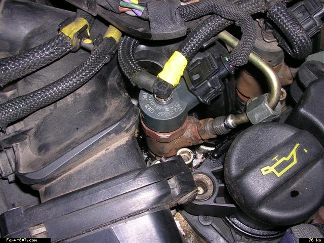

Posté le: Ven 06 Juil 12 à 05:53 Sujet du message: Re: Problème: Fumée noire (accélération)!? |
| Ronald a écrit : |
Correction débit injecteur cylindre 1: 1.02 mg/coup
Correction débit injecteur cylindre 3: 6,01 mg/coup
Correction débit injecteur cylindre 2: 0,03 mg/coup
Correction débit injecteur cylindre 4: -0,35 mg/coup
gauche ----> droit
cylindre 4: -0,35 mg/coup ---> cylindre 3: 6,01 mg/coup ---> cylindre 2: 0,03 mg/coup ---> cylindre 1: 1.02 mg/coup

Posté le: Ven 06 Juil 12 à 12:19 Sujet du message: |
En effet le 1 est côté embrayage.
Un mauvais retour , injecteur bloqué ou grippé qui pisse , pourquoi pas essayer de le décrasser avec du Bardhal ?
Personnellement j'ai un injecteur ( qui était ? ) légérement au dessus de la tolérance , 3 jours sans accoups depuis le produit.
Bonne journée

Posté le: Ven 06 Juil 12 à 12:29 Sujet du message: |
| Jo3Y a écrit : | En effet le 1 est côté embrayage.
Bonne journée |
oui il peut essayé mais avec 6,01 mg/coup je crois que c'est peine perdue!!??
la tolérance pour injecteurs avec calc bosch ED16
est de +/- 2,5 mg/cp !!

Posté le: Ven 06 Juil 12 à 14:23 Sujet du message: |
Oui mais un injecteur grippé ou avec une merde qui fait tout coincé laisse porte ouverte à l'arrivé de gazole , et il pisse un continue et non en fractionné comme il devrait.
En effet c'est beaucoup 6,01
Le produit coûte 38e , la grosse solution d'1 litre.
Je trouve que ça vaut le coup d'essayer.

Posté le: Ven 06 Juil 12 à 18:39 Sujet du message: |
Bonne journée | Non, je vais d'abord remplacer les joints (7,8,9 et 13) sur la 1ère à gauche injecteur (fuite d'huile ou diesel), après cela, je vais remplacer injecteur et des joints (7,8,9 et 13) sur 2ème injecteur à gauche (cylindre 3), avec une nouvelle, et après cela, je vais utiliser BARDHAL (déjà l'avoir).
