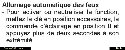

J'ai essayer sans succés d'activer mes feux automatiques avec la manip suivante trouvé sur le net:
-Mise du contact en appuyant 5 secondes sur le commodo concérné sur position auto.
Cela n'a pas marché, auriez vous une solution pour y remedier?.

C'est pas au deuxième cran (contact) mais au premier cran qu'il faut mettre (logo batterie affiché sur le compteur)... Arrow

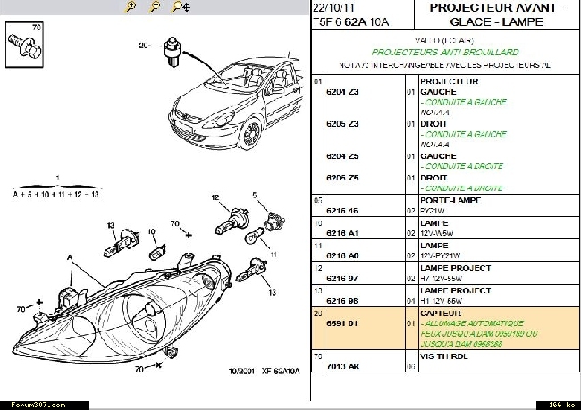

Il te faut le capteur derrière l'ODB... Arrow
et activation via PPS... Cool

Via PPS, c'est à dire passer à la valise Evil or Very Mad ?, je vais déja tenté ta technique et je vous tiendrai au courant, sinon on va le faire manuellement Rolling Eyes .
Merci pour le Schéma!. Wink
MessagePosté le: Lun 11 Juin 12 à 12:34    Sujet du message: Répondre en citant
Oui via la valise (pas de RTL hein... Monsieur VERT ...)... Clin d'oeil ;)
Avant de t'embêter envoi ton VIN par MP je vais te dire si tu à l'options sur ta 307... Cool

MessagePosté le: Mar 12 Juin 12 à 10:28    Sujet du message: Répondre en citant
Donc aprés la manip proposée par 307 laforever 16v, les feux auto. sont rétablies!.
merci à vous deux!. Wink
