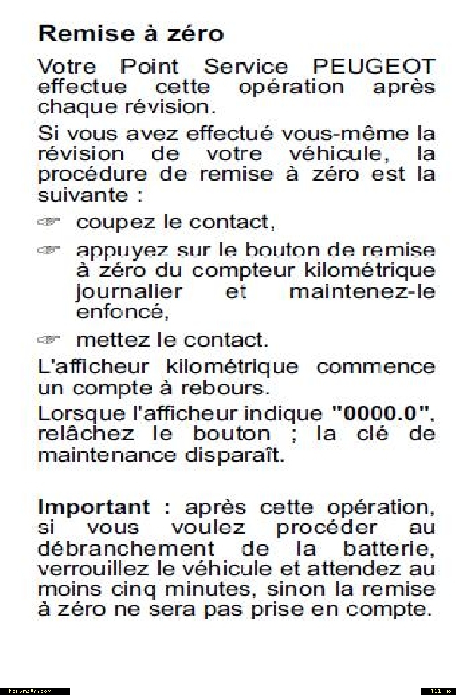

MessagePosté le: Jeu 07 Juin 12 à 13:43    Sujet du message: Répondre en citant
Cool
205 GTI 1.9 - 307 sw Sport Pack

MessagePosté le: Jeu 07 Juin 12 à 13:45    Sujet du message: Répondre en citant
Oups c'est un peut gros Laughing
