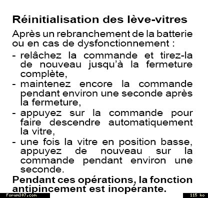

djé 307 a écrit :
Mais sinon tu peut pas me dire si il y a une manip. a faire ou que je repasse au banc?
A par l'init des vitres que tu trouvera un peu partout sur le fofo, je n'en ai pas d'autres en tête.
J'ai ce que tu apelle le banc c'est pour sa que je te propose. Wink
Maintenant si Peugeot t'as changé ton BSI, la réparation et garanti un an, donc tu peu très bien y allé et râlé jusqu'à ce qu'ils fassent tout fonctionner quite a rechanger le BSI à leurs frais.

MessagePosté le: Dim 03 Juin 12 à 21:43    Sujet du message: Répondre en citant
J ai bien essayer mais les vitres ne bouges pas, le moteur de vitre droit ou gauche ne claquent meme pas et ca me dit pas pour les retro ainsi que la temperature.

MessagePosté le: Mar 12 Juin 12 à 19:58    Sujet du message: Répondre en citant
Bonsoir a tous je suis passé chez peugeot hier il mon reconfigurer le bsi et toujours pareil apparament le module de la porte conducteur a grillé. Mais la temperature ext. fonctionne t elle avec ce module? Lordinateur de bord ne fonctuonne pas non plus alors qu il est activé.Demain j irais cher her un module a la casse et je verais bien. merci a tous je vous tiens au nouvel.

MessagePosté le: Mar 12 Juin 12 à 22:24    Sujet du message: Répondre en citant
Salut en tout cas sa fait partie de l'ensemble "module porte conducteur" la temp, car le capteur et sous ce rétro.
Fait un swap avec la platine d'une autre 307 avant d'en acheter une pour rien, si c'est pas sa. On ne sait jamais. Clin d'oeil ;)
