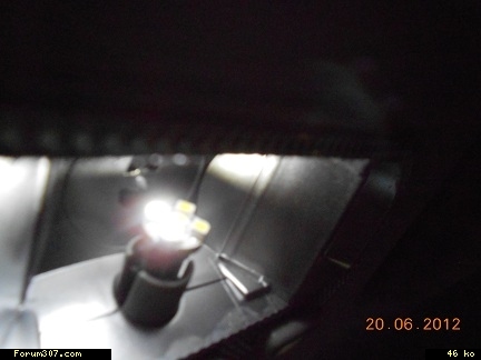

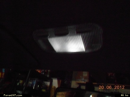

aujourd'hui, j'ai reçu mes leds de chez Cars Light et suite à cette installation, mes leds restent allumés, en faite, 2 des 5 leds sont légèrement éclairés.
Que puis-je faire?
Voyez par vous même en photos:
merci pour votre aide.
MessagePosté le: Mer 20 Juin 12 à 19:25    Sujet du message: Répondre en citant
Installez une résistance sur l'ampoule du milieu du plafonnier avant... Clin d'oeil ;)
