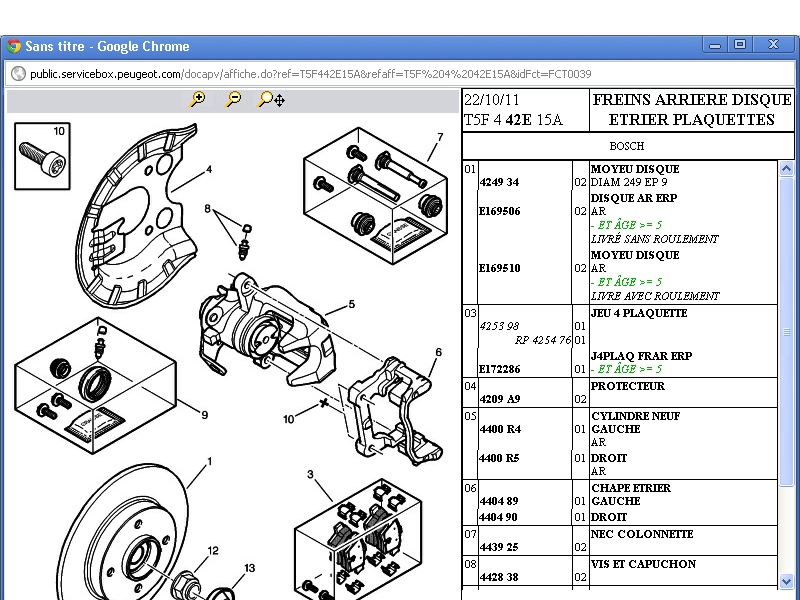

Bonjour a tous,
nouveau sur le forum après avoir épuré moultes sites internet, je n'arrive toujours pas a savoir comment faire pour connaitre son système de freinage car je souhaiterai changer mes plaquettes à l'arrière et il existe différent modèle, mais comment savoir lequel... ?!
J'aimerai me procurer le matériel sur internet, mais je ne sais quoi commander Confused
Si quelqu'un pouvait m'éclaircir sur le sujet, je vous en serai fort reconnaissant Cool
Merci d'avance.
el_pozo
Inscrit le: 05 Oct 2010
Messages : 1628
MessagePosté le: Jeu 24 Mai 12 à 09:53    Sujet du message: Répondre en citant
prends une photo de ton disque et etrier (roue démontée) et on pourra déja t'en dire plus
Messages : 17015
MessagePosté le: Jeu 24 Mai 12 à 09:59    Sujet du message: Répondre en citant
avec vis sur le disque (sans le roulement intégré)
sans vis (roulement intégré au disque ) donc plus cher
pour connaître les réf peugeot et ensuite acheter par exemple sur oscaro ,il nous faut ton Vin pour te donner les bonnes réf!

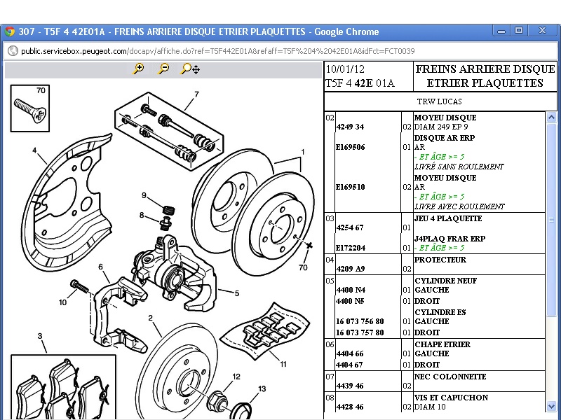

Messages : 17015
MessagePosté le: Jeu 24 Mai 12 à 11:13    Sujet du message: Répondre en citant
donc ton modèle n'est pas un disque simple ,c'est un ensemble moyeu(roulement) disque.
il faut démonter pour voir si tu as un étrier trw lucas ou bosch
