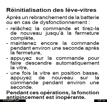

La petite chose toute bête aussi à penser, il y a une petite procédure de réinitialisation des lève-vitres. Ton soucis m'arrivait sur la mienne.
Tu mets le contact en APC, ensuite tu descends ta vitre complètement et tu la fais remonter ensuite totalement (a faire 2 fois), tu coupes le contact et ça devrait être bon. Pour confirmation envoie un MP à steve777.

Ouai ca je l'avais fait par contre, mais merci du tuyau tout de même.
Là, je vais mettre du lubrifiant silicone, faire une réinitialisation des vitres, et essayer.

Pour la valise je peux pas te le certifier mais j'ai jamais entendu parler de ca pour le leve vitre Neutral
haybusa
Inscrit le: 25 Juil 2011
Messages : 900
MessagePosté le: Dim 15 Avr 12 à 15:32    Sujet du message: Répondre en citant
Ok merci, je vais voir.
Si ca pouvais re-fonctionner ce truc, cela m’arrangerai bien, car c'est chiant et prenant!
