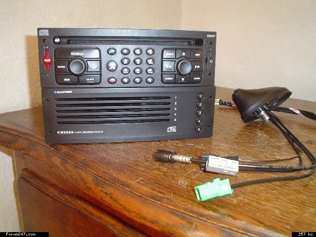

RT3 + chargeur + embase antenne:

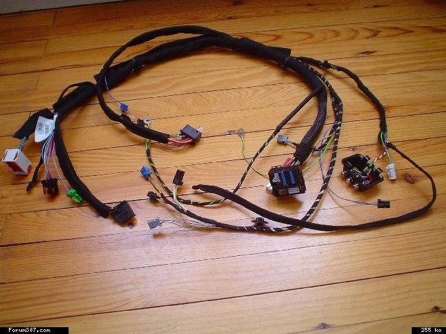

Faisceau TB:

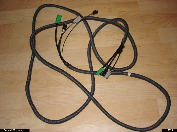

Faisceau antenne:

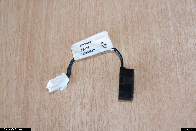

Micro:

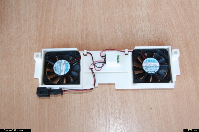

Ventilateur:
