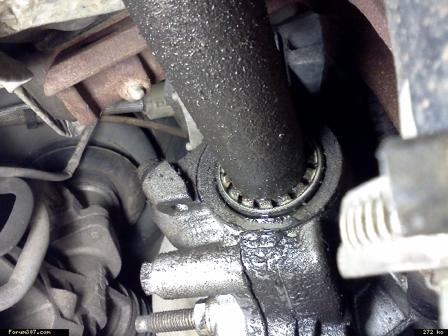

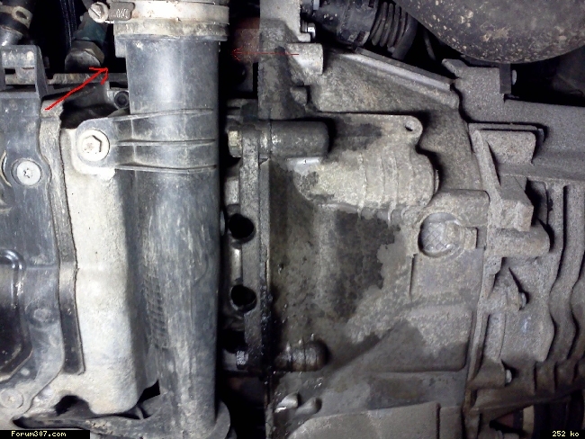

Bonsoir, pour les gens qui ne sont pas passé sur ma présentation et qui peuvent m'aider !
Mauvaise nouvelle !
Cet après-midi j'ai remplacer les vis du carter sous le moteur (j'ai cassé 3 vis ce week-end complètement rouillées)
et je m'aperçois que j'ai une fuite d'huile au niveau de la boite de vitesse Confused
Je n'ai pas fait trop attention à sa ce week-end, je n'avais pas trop de lumière mais en regardant de plus près
sa à l'air d'être sérieux Sad On dirait que sa sort par l'axe qui sort de la boite qui relie le train avant (le cardan ??)
Si quelqu'un pouvait me renseigner parce que je flippe un peu Rolling Eyes
Une photo vu de dessous
Une photo prise de plus près dans le sens de la flèche rouge au dessus du plastique noir
En espérant obtenir de l'aide... merci

joint spy de sortie de boite ....
Messages : 16989
MessagePosté le: Mer 04 Avr 12 à 19:44    Sujet du message: Répondre en citant
il faut changer le joint spi

Merci de votre rapidité Super content :D
Ok et c'est du déjà vu sur 307 ?
Je ne retrouve pas cet élément sur sevice boule... c'est bien le cardan sur la 2ème photo ?
Messages : 16989
MessagePosté le: Mer 04 Avr 12 à 19:53    Sujet du message: Répondre en citant
oui il faut tomber le cardan et vidanger pour changer ce joint

MessagePosté le: Mer 04 Avr 12 à 20:00    Sujet du message: Répondre en citant
La haine, sa va me couter un joint et un bras pour la main d'oeuvre je suppose Rolling Eyes
Le joint se glisse sur cet arbre ? J’essaie de comprendre.. Laughing
il s'emboîte sur le pont et pas le contraire Wink

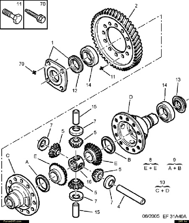

MessagePosté le: Mer 04 Avr 12 à 20:30    Sujet du message: Répondre en citant
Ok !
Serais-ce le joint n°13 ?
Si ce n'est pas sa je voudrais bien que quelqu'un me le montre Confused
