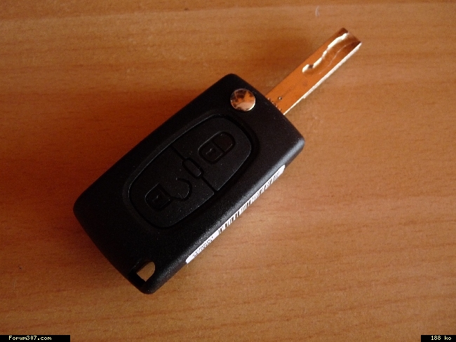

MessagePosté le: Jeu 29 Mar 12 à 13:41    Sujet du message: Répondre en citant
Merci pour le lien,
mais ma seconde clef ressemble à ca:
Sad
Albert Einstein
navysurf
Inscrit le: 20 Sep 2011
Messages : 5124
MessagePosté le: Jeu 29 Mar 12 à 13:55    Sujet du message: Répondre en citant
Celle là ne marche que pour l'anti-démarrage.
