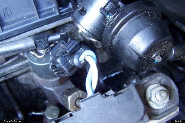

Voila, j'ai un fuite d'huile au niveau des injecteurs, je panse que cela peut provenir du joint de cache culbuteurs..... Votre avis ?

sur les photos on ne voit pas grand chose,autrement tu remets un coup de clé au vis du cache culbuteur et si cela n'y fait rien tu changes le joint ou tu mets du joint OR en tube

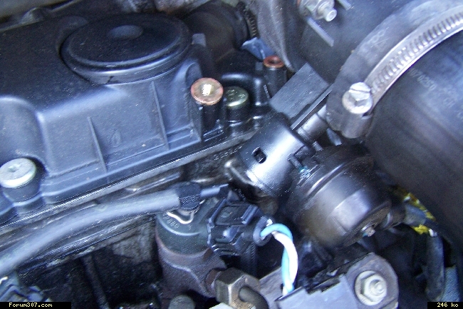

C'est vrai que sur les photos ce n'est pas très clair mais l'huile stagne dans les creux vers les injecteurs...
Su la 2° photos entre la fiche élec et l'écrou de fixation au fond le reflet c'est de l'huile....
A savoir que j'ai bien nettoyé et séché à l'air comprimé ces endroits il y a deux jours....
Bon je vois pour déjà serrer un peu le cache culbuteur et je surveille ça au fil du temps...

Il n'y a pas d'huile qui passe aux injecteurs...
On voit bien que c'est le cache culbuteur qui fuit. (photo 1)
Changement du joint en le montant à la pâte à joint + nettoyage et ça devrait aller...
