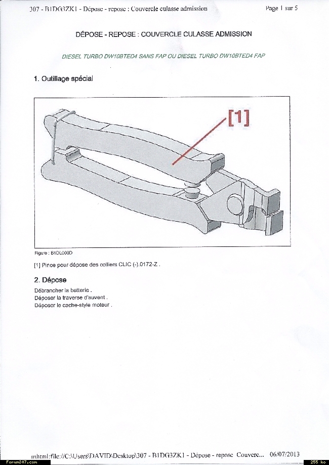

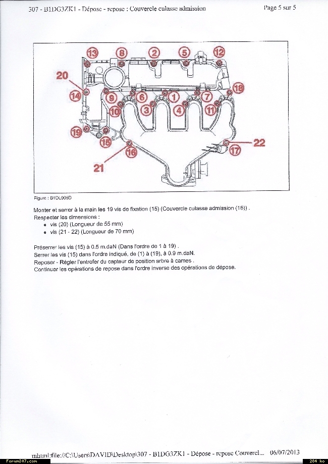

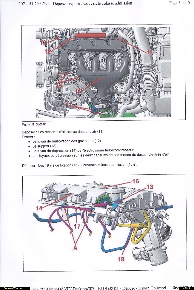

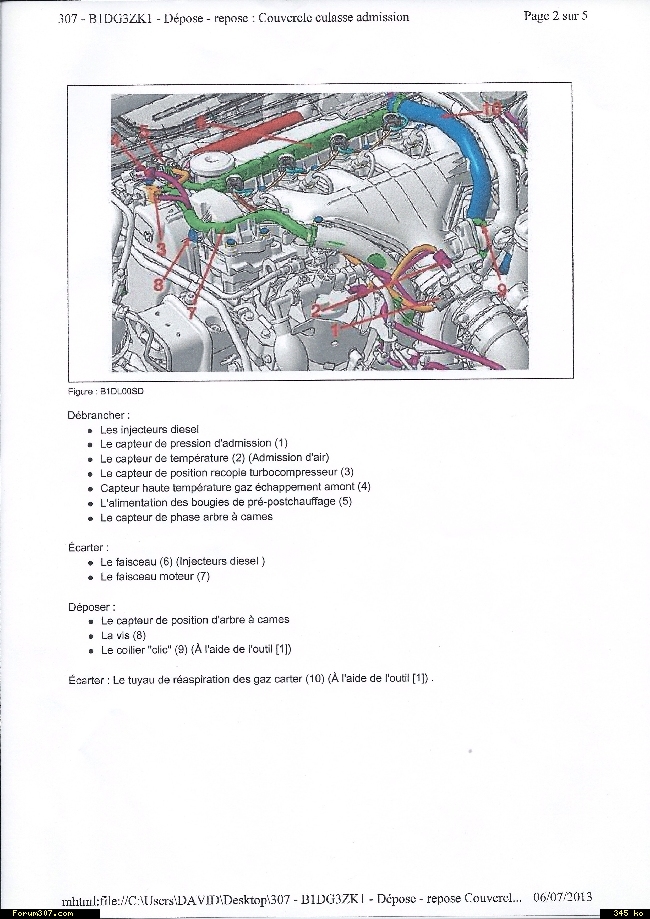

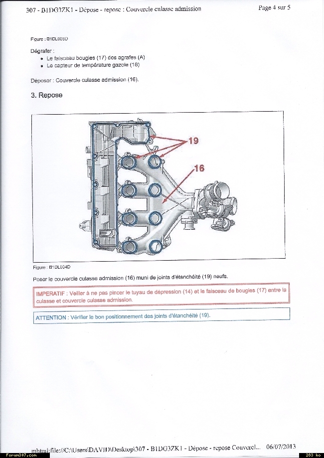

Voici les pages :
Voila tu as tout et bon nettoyage ;-)
