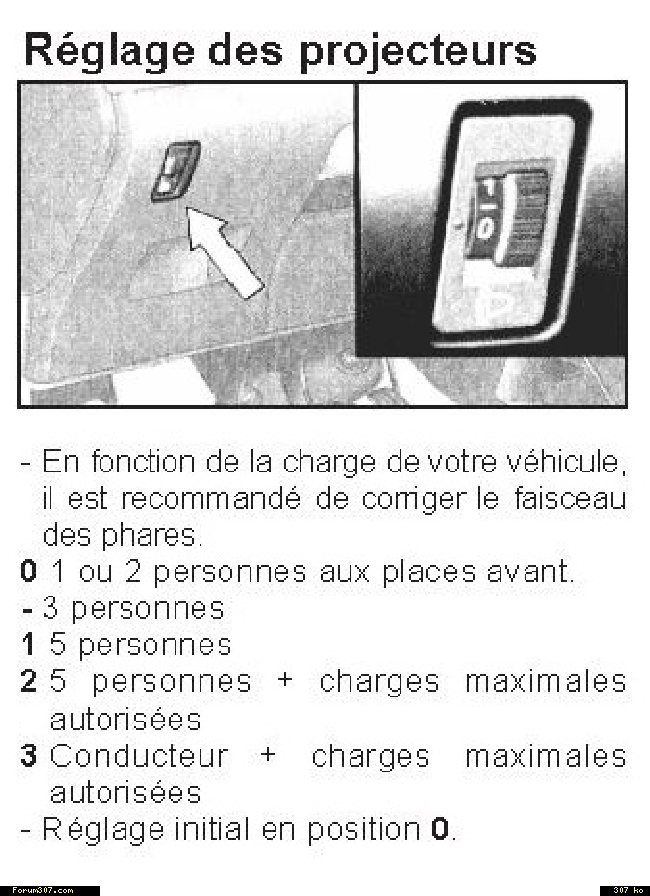

Ta molette de réglage de hauteur des phares et sur le numéro combien... Question
entre 2 et 3
1.4 16v 90cv de 2004 essence
MessagePosté le: Sam 24 Mar 12 à 23:38    Sujet du message: Répondre en citant
kekedu08 a écrit :
entre 2 et 3
Tu conduis souvent avec la voiture chargé à bloc... Laughing
Descend ta molette sur 0 voir si celà change... Rolling Eyes

MessagePosté le: Sam 24 Mar 12 à 23:43    Sujet du message: Répondre en citant
jamais je suis toujours seul je vai le faire et prendre des photo si besoin
MessagePosté le: Sam 24 Mar 12 à 23:45    Sujet du message: Répondre en citant
Alors mets la sur 0... Clin d'oeil ;)
Prends des photos après réglage... Cool

le problème ne vient pas de la molette, il faut simplement refaire le réglage en hauteur des feux de route car apparemment ils éclairent trop bas (ça se fait séparement par une vis derrière l'optique (coté moteur)
