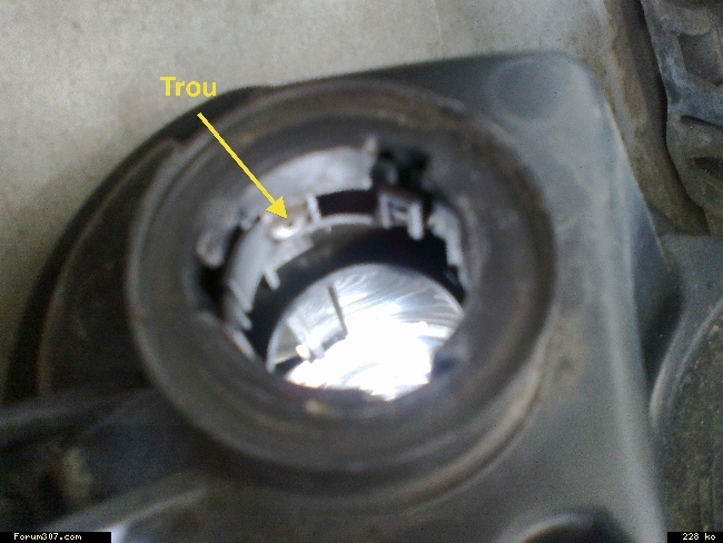

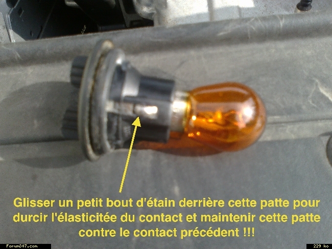

MessagePosté le: Lun 23 Avr 12 à 17:37    Sujet du message: Répondre en citant
Alors, j'ai tout bien examiné et il s'avére que le support (dans le bloc d'optique) qui accueil le porte ampoule de clignotant et troué par les arcs électriques qui sont produits lors des vibrations !!!
Impressionnant !!!
J'ai donc voulu faire un point de soudure a l'étain mais sans résultat (pas assez accessible et métal qui chauffe difficilement)...
J'ai donc mis un petit bout d'étain derrière la patte du porte ampoule et depuis, ça remarche impeccable !!!
Voici quelques petites photos pas toujours trés belles mais bon c'est pas évident a cet endroit là !!!
