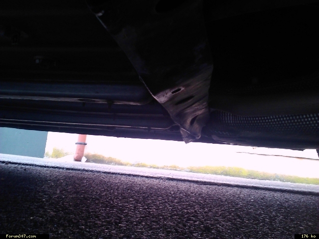

bonjour a toutes et a tous , alors que je sortait de chez moi , ma 307sw a taper un petit "bitonio" qui permet de retenir le portail , ça a stoppé net la voiture !! il ya une barre qui traverse la voiture en large ( a quoi sert elle ?)
Elle c'est quand meme bien tordu ... puis une fois partie je me suis rendu compte que le son du moteur avais bien changer , au debut je pensais que la ligne d’échappement c' était percé ....
puis après un petit coup d' oeil j'ai compris que c'est la fameuse barre qui touche la ligne ...
voila moi problème c'est que je dois prendre la route cette aprem pour fair 200 borne, je me demande si c'est grave ....
Messages : 17017
MessagePosté le: Dim 18 Mar 12 à 15:22    Sujet du message: Répondre en citant
tes photos ne sont pas assez claires!!!
erostrate
Inscrit le: 18 Mar 2012
Messages : 7
MessagePosté le: Dim 18 Mar 12 à 15:27    Sujet du message: Répondre en citant
a bon ? pourtant on vois bien la barre sous 2 angle différent , on aperçois au milieu la pliure cosé par le bitonio ...
Messages : 17017
MessagePosté le: Dim 18 Mar 12 à 15:29    Sujet du message: Répondre en citant
dans le sombre on va dire les tôles pare-chaleur ???
à mon avis ce n'est pas grave,si aucun liquide ne coule!bonne route
ps:à changer plus tard
erostrate
Messages : 7
MessagePosté le: Dim 18 Mar 12 à 15:33    Sujet du message: Répondre en citant
je vais la lever et prendre une autre photo ... j'ai l'impresion que le chassi craque ... peutetre q'une impression , mais un peu flipante

MessagePosté le: Dim 18 Mar 12 à 17:09    Sujet du message: Répondre en citant
je pencherais pour un morceaux de plancher moi quand on regarde c'est sur la largeur du véhicule.
et on dirais qu'il y as des point de soudure par pince et du mastic d'étanchéité ...

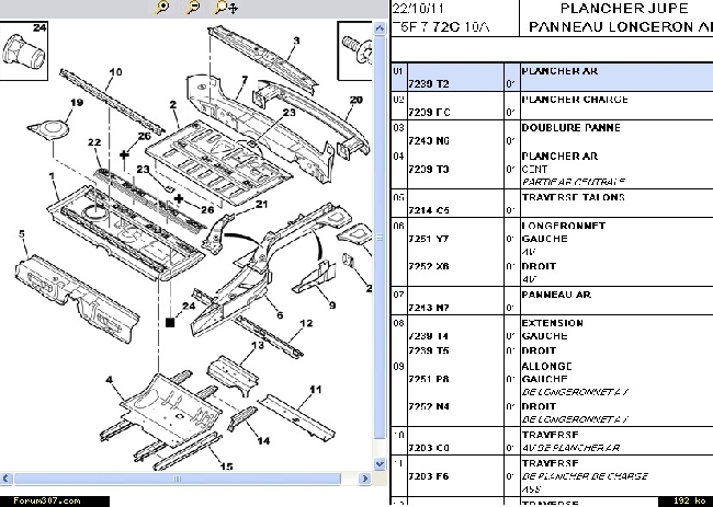

Marco26
Inscrit le: 09 Jan 2011
Messages : 2402
MessagePosté le: Dim 18 Mar 12 à 17:42    Sujet du message: Répondre en citant
j'ai pris une SW phase 1 avec un moteur au pif...
Vous voyez votre pièce sur l’éclaté?
erostrate
Messages : 7
MessagePosté le: Dim 18 Mar 12 à 17:49    Sujet du message: Répondre en citant
je pense que c'est la piece n°11
erostrate
Messages : 7
MessagePosté le: Dim 18 Mar 12 à 17:52    Sujet du message: Répondre en citant
ou bien la 12 , ou bien aucune , c'est étrange elle ressemble a rien de tous ca ...

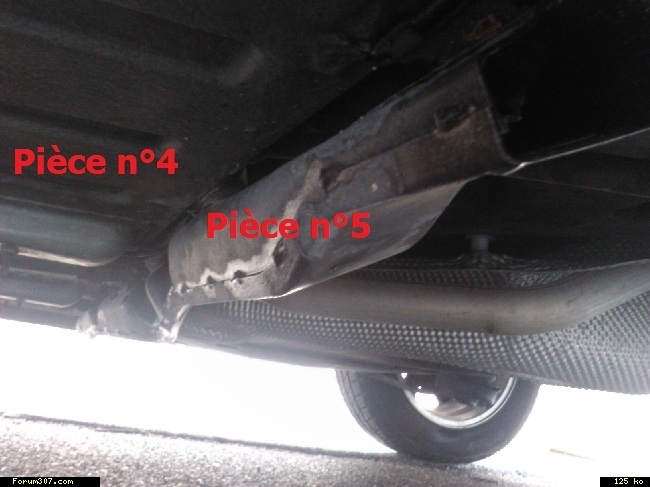

MessagePosté le: Lun 19 Mar 12 à 01:43    Sujet du message: Répondre en citant
En reprenant ta photo et l'image de Marco
Voila ou j'en arrive Arrow
Image Marco :
Ta photo avec les numéros des pièces :
Pour moi les pièces 13,11 sont soudé en dessous de la pièces 1 donc en gros tu a juste à redresser la pièce n°5...
