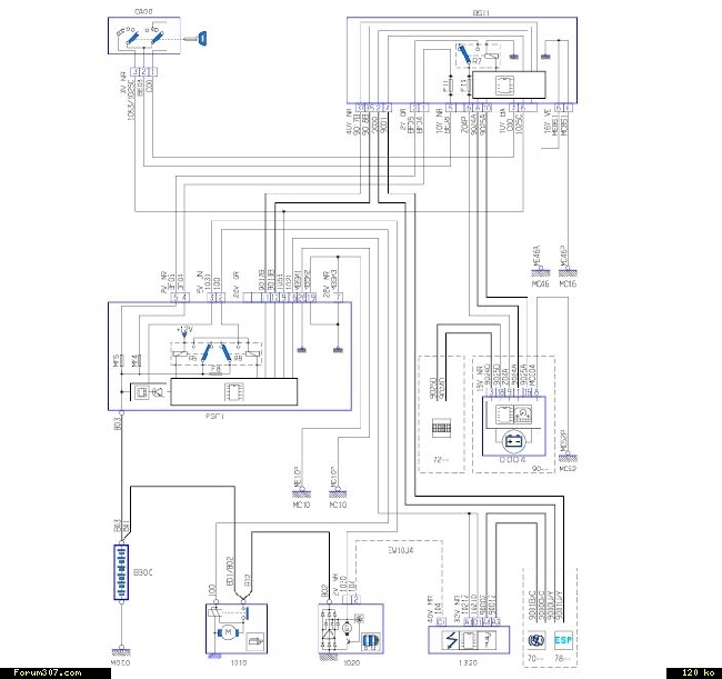

Salut, Voila le Shema :
[img]http://www.forum307.com/upload/vignettes/BloodBrother/o5x0r09.bmp[/img]
1010 C'est le Demarreur.

tu as tout simplement pas le bon schema electrique
le schema que tu montre est pour les vehycules avant 2005
pour les phase 1 Wink
pour les phases 2 dans le BSM :F8...20A Commande du démarreur
si le démarreur est trop fatigué et si cela grille aussi avec un fusible de 25 A ?il faudra se résoudre à le changer Wink

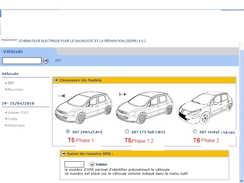

il me faut ton VIN (par mp)pour rechercher avec ton opr sur sedre
MessagePosté le: Sam 17 Mar 12 à 10:53    Sujet du message: Répondre en citant
Pour T6 Arrow

MessagePosté le: Sam 17 Mar 12 à 11:07    Sujet du message: Répondre en citant
307 LAFOREVER 16V a écrit :
Pour T6 Arrow
Valable pour T5 1.2 (Full CAN) et T6 Clin d'oeil ;)
Messages : 17017
MessagePosté le: Sam 17 Mar 12 à 11:22    Sujet du message: Répondre en citant
Valable pour T5 1.2 (Full CAN) et T6(Full CAN)
pas mieux !!pas besoin de faire plus de recherche ,forever est dans le vrai Wink
