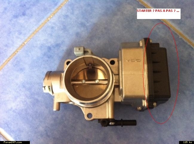

Salut à Tous,
Je viens poster ce message pour demander conseil concernant ma 307 CC essence.
Depuis plusieurs mois, le 1er démarrage hiver comme été est horrible, elle galère, on dirait que c'est comme si le starter ne senclenchait pas ...
Le démarreur tourne impek mais elle galère au moins 10-15 secondes pour démarrer ...
J'ai changé les bougies en faisant gaffe de bien caler les électrodes, j'ai changé le petit capteur de régime sur la boite pcq lors d'un diagnostic, il le disait qu'il était hs mais pourtant rien ne change !
Alors aujourd'hui j'ai débranché la grosse cosse sur le petit boîtier noir sur le corps papillon et là la voiture est montée en régime mais avait comme des mini ratés ...
Serait il possible que ce soit l'espèce de starter électronique qui ne se déclenche plus et qui fasse merder le 1er démarrage comme ça ?..
Et comment être sur que c'est ça ? Pcq le corps papillon ça coûte bonbon et j'imagine même pas a Peugeot ..
Si y'a des connaisseurs ou des gars à qui c'est arrivé, je prends tout les avis. Meci

Ce qui gère le ralenti c'est le moteur pas à pas.
Tu as un papillon a câble ou électrique?

je sais pas ...
Électrique je pense ... J'ai un boitier avec une bobine et un espèce de balancier collé sur le corps papillon ...

Tu peux pas te tromper, si il est a câble, tu as un... cable qui arrive de la pédale d'accélérateur et qui vient s'emboiter sur une demie roue qui pivote lorsque tu accélère.
Donc si c'est un électrique, ca risque d’être unpeu plus compliqué a diagnostiquer mais c'est pas le papillon en lui meme qui gère le ralentit.
Tu as remarqué une sur consommation depuis que tu as ce problème?

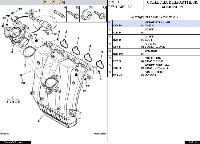

bien sur le boitier fixer au corps papillon, i y a une grosse bobine et cette espece de demi lune comme tu dis ...
J'ai pensé changé tout le bloc papillon comme ça la bobine etc seront neuve mais bon .. c pas donné..
_________________ Je te bénis mon Dieu Sébastien Loeb, que ton nom soit sanctifié, que ton règne vienne sur terre comme sur des routes ensoleillé, et pardonne les bidons en twingo !
AMEN
SelfEsteem 307 de Diamant
Posté le: Lun 01 Oct 12 à 15:21 Sujet du message: |
Donc ca serrait pas une commandé électrique, dans ce cas penche toi sur le moteur pas à pas.
