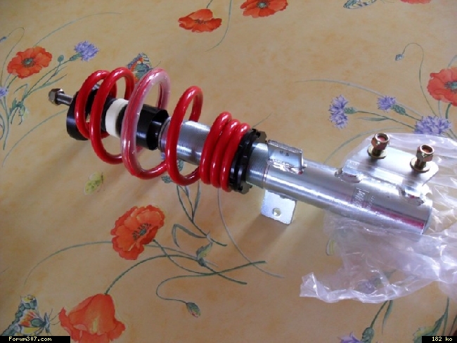

Les ressorts avant n'ont pas la même conception sur les miens, ils ont la forme de l'origine. Après je ne sais pas si la photo vient vraiment du kit en vente pour la 307.
Voici une photo des miens :
Après je sais pas réellement ce que ça change, peut être le confort qui est différent
