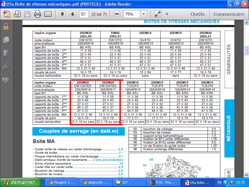

boite de vitesse 307 2.0L 110cv
réf: 20 DM09
c'est pas une photo qu'il faut mais la réf !!

bonjour ! je revien ! donc jai trouver une boite de vitesse de 2003 2004 2.0L HDI 110cv mais la ref est 20LE84 ! et on me dit de prendre la ref 20DM09 !
pourtant ma voiture est un 307 de 2003 2.0L 110CV donc jpeu pas prendre la boite de vitesse avec la ref 20LE84 ????????
je suis perdu !
Messages : 17026
MessagePosté le: Mer 15 Fév 12 à 18:29    Sujet du message: Répondre en citant
ref 20LE84 ???????? NON!!!!!!!!!!!!!!!!!!!!réf: 20 DM09
donnes ton vin(VF3----------------------) par mp
