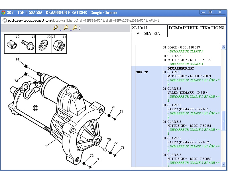

as tu la ref du demarreur que tu as mis ?

la reference est 00005802CP Wink
C'est de l'échange standard

Zamaz t'es trop fort ^^
Maintenant à savoir lequel c'est Sad
Il était tout noir avec juste une étiquette PEUGEOT CITROEN mdr
Messages : 17030
MessagePosté le: Ven 10 Fév 12 à 08:54    Sujet du message: Répondre en citant
slt
non je suis une merde ,mais moi je le sais Laughing
après ^c'est vrai pour dire quel est le modèle?le principal c'est que ta caisse démarre très bien par ces temp hivernales Wink
On va monter un groupe alors Razz
mékilékon celui là mdr
Messages : 17030
MessagePosté le: Ven 10 Fév 12 à 11:20    Sujet du message: Répondre en citant
zamaz a écrit :
slt
on peut monter tout les modèles qui sont listés avec la réf sur SB ,peugeot te vends celui du fournisseur du moment Wink

MessagePosté le: Ven 10 Fév 12 à 11:25    Sujet du message: Répondre en citant
mais non zamaz n'est pas une merde car il est toujours la pour aider
ce qui est geniel c'est que peugeot lui a livré un demarreur en classe 5 alors que la version grand froid est un classe 6
donc des que le demarreur va viellir ca va recommancer
salut popeye05
ce n'est pas faux ,mais j'ai un classe 5 avec des km et malgré le froid il tourne très bien !?où est la vérité.....
