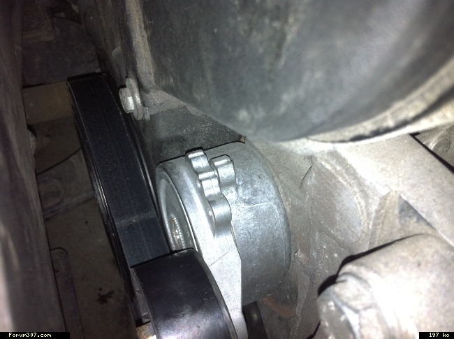

fait une photo du tendeur de courroie moteur arreté
comme ca je te dit si le deglage est bon

MessagePosté le: Dim 29 Jan 12 à 13:36    Sujet du message: Répondre en citant
voici:
popeye05
Inscrit le: 30 Mai 2011
Messages : 2389
Localisation : MARMANDE (47)
MessagePosté le: Dim 29 Jan 12 à 14:28    Sujet du message: Répondre en citant
bon elle manque un peu de tension car les 2 reperes devraient etre aligné mais c'est pas ca qui te fait ton bruit
je te rassure la fameuse goupille n'y est pas
elle se situe normalement dans les trous juste au dessous des reperes mais elle a ete enlevé donc pas de soucis

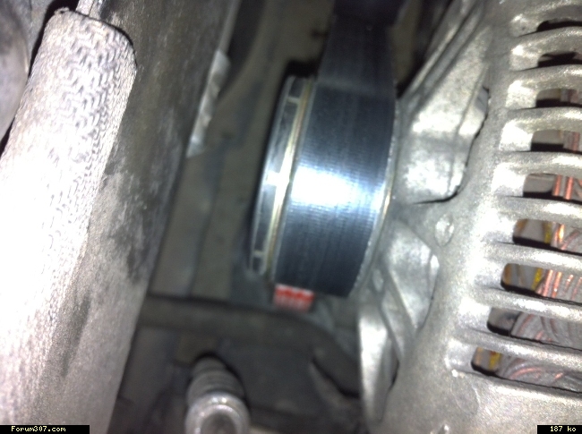

fait une photo de ta poulie d'alternateur pour voir si elle est debrayable ou pas
307 sw 2l 16 v 138 cv de 2003

MessagePosté le: Dim 29 Jan 12 à 15:42    Sujet du message: Répondre en citant
voici je ne sais pas a quoi on le voit:
popeye05
Messages : 2389
MessagePosté le: Dim 29 Jan 12 à 16:50    Sujet du message: Répondre en citant
ok donc elle est bien debrayable
il faut donc la tester
enleve la courroie d'accessoires
tu fait tourner la poulie a la main
dans l'alternateur a travers les fentes tu va voir des ailettes tourner
avec un petit tournevis tu les bloque pour plus que ca tourne (sans rien abimer )
toujours a la main tu essaye de faire tourner la poulie dans les 2 sens
dans le sens inverse des aiguilles d'une montre elle doit tourner alors que le millieu de l'alternateur (rotor) est immobilise par le tournevis
et dans l'autre sens elle doit bloquer
si elle bloque dans les 2 sens c'est qu'elle est grippé donc a changer
