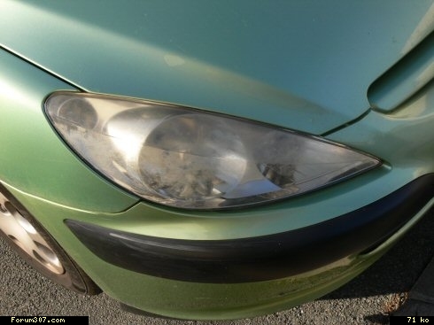

Je fais ce petit post pour vous faire par de la rénovation de mes optiques.
Je me suis basé sur le post de djo65 :
http://www.forum307.com/viewtopic.php?t=39999
J'ai pris du polish Michelin et du papier à poncer 2000 3M chez un carrossier (j'ai pas payé, sympa le gars Super content :D ).
C'est vrai que ça fait peur au départ, l'optique devient vraiment opaque, certes il n'était plus transparent mais après ponçage c'est vraiment 100% opaque. Ensuite j'ai passé le polish pendant 1h30 par phare sur la parking sous le regard curieux de mes voisins.
Le résultat est là et merci les gars!
Le phare droit avant :

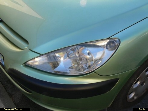

Le phare gauche après :
Trop cool, so nice !
Le contrôle technique n'aura plus rien à redire Cool

MessagePosté le: Dim 26 Fév 12 à 20:56    Sujet du message: Répondre en citant
ça a l'air nickel chrome pour passer le CT ! Wink

MessagePosté le: Mar 28 Fév 12 à 23:40    Sujet du message: Répondre en citant
slt!
c clair,je l ai fait aussi!!ça marche super bien!!pas le moindre cout!!
