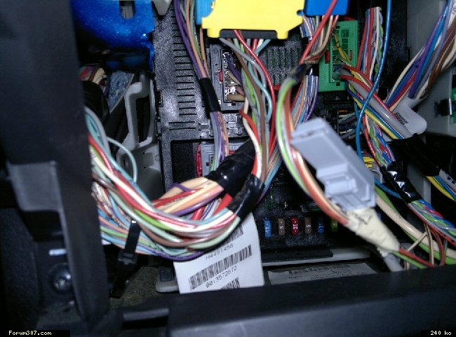

sur ma 307 SW ess de 2006 j'ai le fusible F5 (lèves vitres électriques avant, toit ouvrant, rétroviseurs dégivrants). A chaque fois que je le change, tout re-fonctionne mais après 2 ou 3 redémarrage il re-grille. Le bouton du volet occultant a même complétement grillé du type "auto destruction mission impossible).
En fait quand je le change, il y a des étincelles. Il doit y avoir un court circuit, mais ou? Quelqu'un connait il un endroit récurrent, ou alors le chemin précis de ce câble?
PS : une autre question, j'ai un connecteur gris qui est débranché dans la boite à fusibles intérieur, est ce normal d'après vous? voir photo

Après pour ton connecteur c'est sûre une option près câbler que tu n'as pas Clin d'oeil ;)
