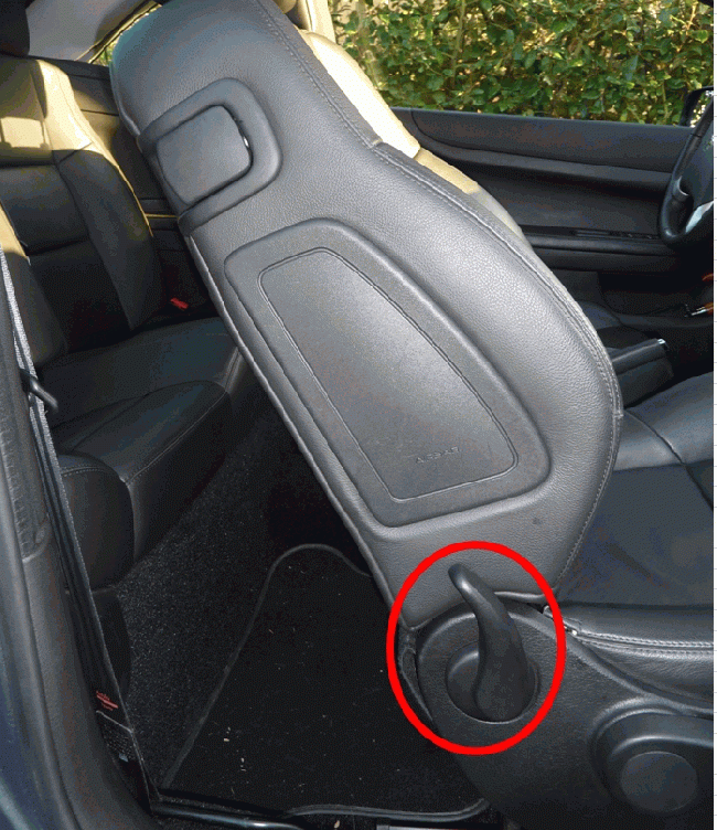

bonjour ,
je viens d'acheter d'occasion ma 307 cc. après deux jours je me suis aperçu que la manoeuvre pour redresser le siège passager était impossible.
la poignée , entouré en rouge sur la photo ,ne débloque pas le système pour régler le siège.
savez vous comment démonter cette poignée ?
avez vous déja rencontré ce problème ?
merci d'avance pour votre aide.
laurent

MessagePosté le: Lun 26 Déc 11 à 16:58    Sujet du message: Répondre en citant
slt
mécanisme cassé ou grippé??

MessagePosté le: Lun 26 Déc 11 à 18:01    Sujet du message: Répondre en citant
et bien la poignée pivote un peu mais ne debloque pas le mecanisme qui permet de faire pivoter le dossier.

MessagePosté le: Ven 20 Jan 12 à 10:44    Sujet du message: Répondre en citant
la poignet est clipssé,une fois enlevé,il y a une vis a resserrer.
il me l'on fait chez peugeot,sa leur a pris environs 10minutes.

MessagePosté le: Lun 08 Avr 13 à 20:17    Sujet du message: Répondre en citant
bonjour pourriez vous me preciser l'emplacement de cette vis, ayant le meme probleme merci

MessagePosté le: Sam 07 Déc 13 à 23:23    Sujet du message: Répondre en citant
Up , j'ai le même problème , l'as-tu réparé ? moi j'ai essayé d'enlever cette poignée, je n'y arrive pas mdr, j'ai peur de tout casser..
Possède une 307 2.0 hdi 110 xs depuis 1 semaine..
