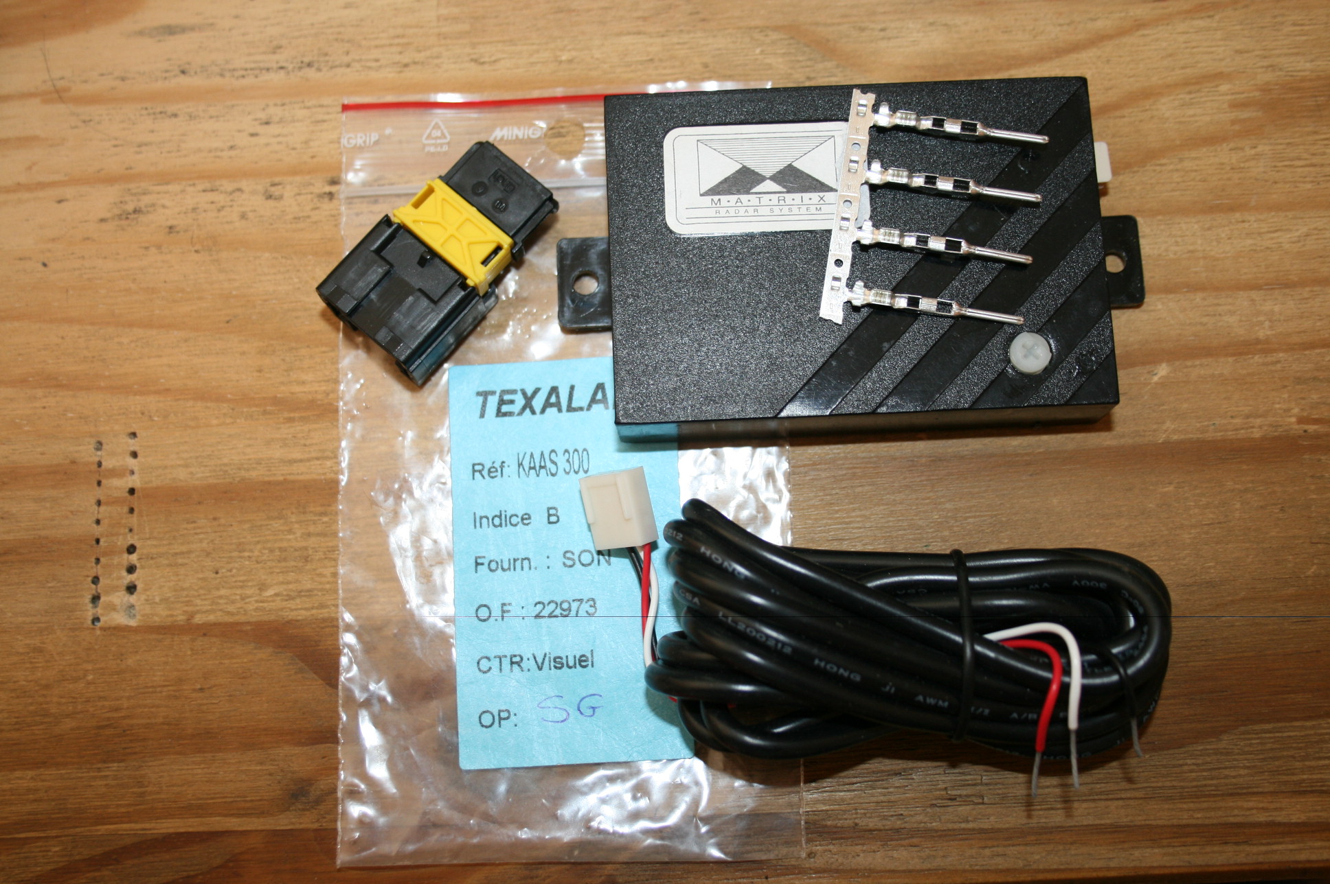

http://spitire13.free.fr//hy/1.JPG
il me reste des alarmes pour 307 VAN et CAN
