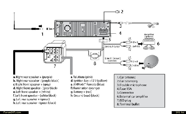

MessagePosté le: Mer 30 Nov 11 à 16:45    Sujet du message: Répondre en citant
Achete cette adaptateur Arrow
Pour le branchement tu suit le mini tuto que j'ai réalisé pour les deux mains gauche... Laughing
Arrow Arrow Arrow Arrow Arrow
Avant de brancher l'adaptateur Peugeot
Cables iso de votre autoradio :
1) Brancher fils rouge avec fils rouge (voir photo)
2) Brancher fils jaune avec fils jaune (voir photo)
3) Brancher maintenant votre adaptateur ISO Peugeot comme sur la photo
Voila maintenant tout fonctionne comme tu veux... Super content :D
Pour le micro regarde ici Arrow http://www.parrot.com/fr/support/guidesutilisateur/parrot-rki8400_user-guide_fr.pdf si tu a acheter neuf l'autoradio tu a du voir qu'il y a une notice avec... Rolling Eyes

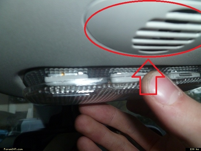

MessagePosté le: Sam 03 Déc 11 à 22:00    Sujet du message: Répondre en citant
Concernant le micro, j'en ai un sur le Pioneer AVH2200BT(2din)
Le micro on peut l'installé là ? (ci-dessous)
[b]307 XT Prémium 2003 : 1.6e 110ch, 114 500km, A VENDRE : 4000€
MessagePosté le: Sam 03 Déc 11 à 22:05    Sujet du message: Répondre en citant
Oui tu peut... a condition que tu a assez de cables Clin d'oeil ;)
