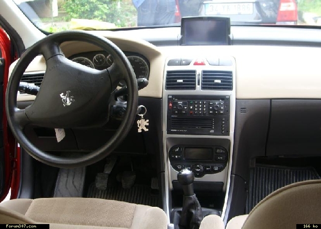

Cherche mieux sur le forum tu verra que beaucoup de monde on mis un RT3 VAN couleur Arrow
Ou un 2 DIN de marque connue Cool

Je précise un peu ma citation que tu as copiée, je pensais écran à la place de l'afficheur central (Oui effectivement j'ai vu des érans 2DIN VAN, mais je tiens vraiment à l'écran à la place de mon petit monochrome)
Du coup pour avoir ça, faut chercher du coté de chez peugeot uniquement (sur ta photo c'est un peugeot d'origine il me semble ?) ou d'autres modèles VAN spécifiques 307 existent ?
(je vais retourner faire une tite recherche sur le forum Clin d'oeil ;))
