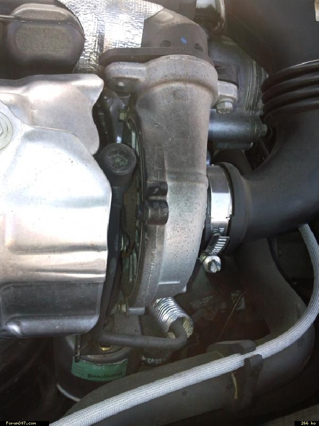

Bonjour ! Voila je suis parti dans le sud et voila j'avais déjà remarqué que lorsque je soulève le capot qu'a l'endroit du turbo il y a de la suie , enfin c'est noir est-ce que je dois m’inquièter ?
Messages : 17026
MessagePosté le: Mer 07 Sep 11 à 12:17    Sujet du message: Répondre en citant
ou bien une fuite sur une durite,ou turbo fendu ?ou bien remontée depuis le catalyseur ?

à quel niveau la suie ? ici ?

bonjour,

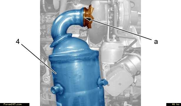

heu avant de vous lancer dans des dépenses faramineuses à changer des turbos qui soit disant sont "fendus", si vous avez de la suie comme sur la photo, vérifiez que le collier en sortie du turbo, soit bien serré...
C'est simplement l’étanchéité entre la sortie du turbo et l'embouchure du FAP qui fuit...problème bien connu, il y a même un kit de rattrapage pour ça. Rolling Eyes

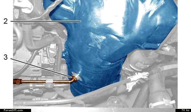

Déposer :
Le tube de pression 3 de filtre à particules
L'écran thermique 2 (Fixation par 7 vis)
2.2.2. Fuite en partie supérieure
Contrôler en partie supérieure "a" : Si peu de suie sur le catalyseur 4, la fuite de gaz d'échappement se produit entre le catalyseur 4 et le turbocompresseur ; Intervenir.

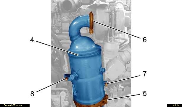

2.2.3. Fuite en partie inférieure
Déposer :
Les 2 écrous 7,
Le collier 6 Écarter : Le catalyseur 7
Positionner le catalyseur 4 sur ses 2 goujons de fixation et sur le cône de sortie turbocompresseur (En "a")
Reposer : Les 2 écrous 7,8 (Sans serrer).
Plaquer le cône du catalyseur sur celui de sortie turbocompresseur (En "a".
Vérifier que le placage se fait sur tout le périmètre du cône .
Positionner - Préserrer :
Le collier 4 (neuf)
L'écrou 8
Serrer :
Le collier 6 à 2,6 m.daN
Les écrous 7, 8 à 2 m.daN
Reposer :
L'ensemble des raccords d'air 1
2.3.2. Fuite en partie inférieure
Remplacer : Le kit d'échappement .
Reposer le catalyseur en suivant la méthode ci-dessous :
Reposer les écrous 7, 8 (Sans serrer)
Plaquer le cône du catalyseur sur celui de sortie turbocompresseur (En "a")
Le collier 4 (neuf)
L'écrou 8
Serrer :
Le collier 4 à 2,6 m.daN
Reposer :
L'ensemble des raccords d'air (1)
